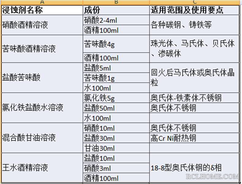

各位朋友,谁能给我提供以下0Cr17Ni4Cu4Nb 和 1Cr18Ni9Ti低倍腐蚀试剂,我用盐酸和水1:1做的没反应,做的0Cr的,那位有这方面经验可以提供以下吗?

发表于 2017-9-2 15:59:57 | 显示全部楼层
低倍腐蚀液可以用1比1的盐酸水溶液,不过需要加热使用,加热温度大概80度左右,时间自己定。

发表于 2017-9-2 16:02:10 | 显示全部楼层
不错,王水曾经用于GH536的腐蚀,一般的铁基材料使用盐酸水溶液,腐蚀不动的时候,就加热。

发表于 2017-9-2 22:50:26 来自手机 | 显示全部楼层
可以用盐酸和水,加热到60-90摄氏度,保温15-30分钟。看工件大小
发表于 2017-9-3 11:48:06 | 显示全部楼层
我们氯化铁盐酸溶液用得比较多,还搞不定再另配王水。

 楼主| 发表于 2017-11-2 16:23:54 | 显示全部楼层
你好,我是做低倍实验不是做金相,氯化铁有效果吗
