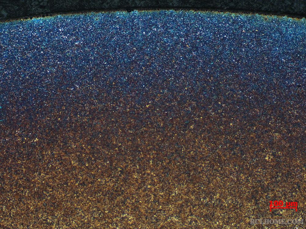

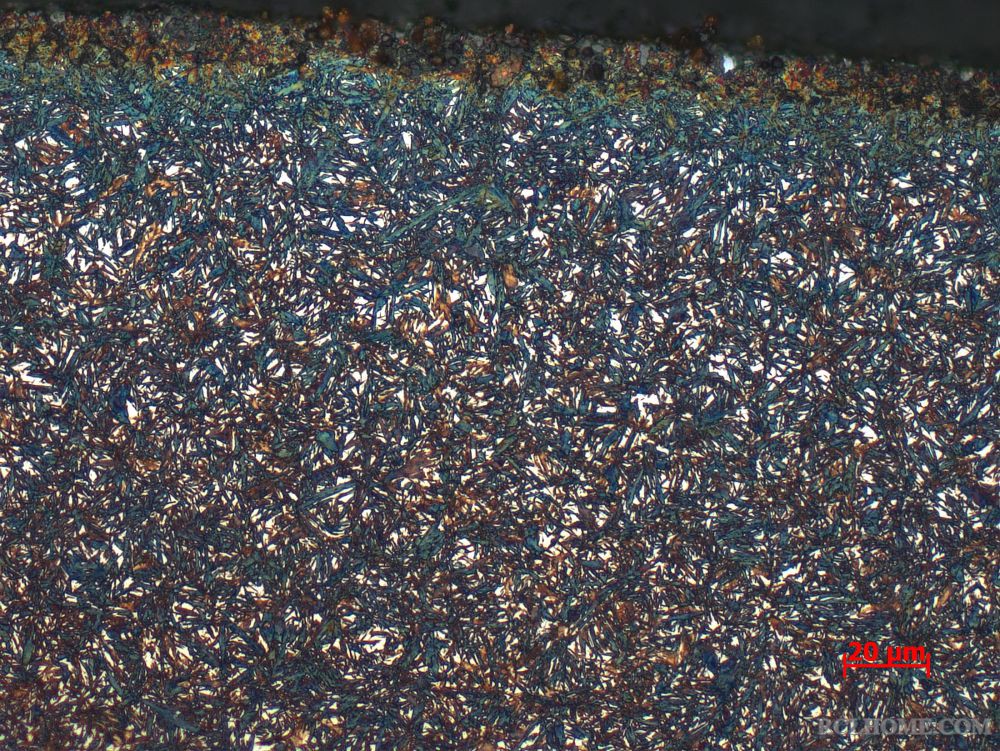

按照QC/T262评级,表面马氏体、残余奥氏体、表面碳化物能评多少级?
钢20MnCr5 910渗碳 860淬火
100X
100X
500X
500X

2-3级吧。
发表于 2017-8-23 07:42:57 | 显示全部楼层
M   Ar至少是三级片

淬硬层马氏体3--4级,残奥4级。试验腐蚀的比较深,不利于评判,建议下次腐蚀的稍微浅些。
发表于 2017-8-23 08:01:44 | 显示全部楼层
M   Ar至少是4级,冷却能力不够

碳化物级别1级,视野里没有明显的碳化物。

最外层是脱碳吗?
发表于 2017-8-23 12:16:39 | 显示全部楼层
wangtao 发表于 2017-8-23 11:53
最外层是脱碳吗?
如果你是指外层不到10个微米厚度的那一层,渗碳淬火件管它叫非马层。

是的,

从形状和颜色上,碳化物怎么与残奥区分?还有就是通过什么办法能让他们明显区别开来。
QC/T262里面的碳化物评级图是怎么做出来了,实际的参考意义有多大?

残奥一般是被针状马氏体切割的。
碳化物的话,在光学显微镜下特别亮,有浮突感。另外由于在腐蚀条件下碳化物是凸起的形态,你略微调节一下焦距 ,会感觉碳化物并不会变模糊,而残奥在这种操作下,很容易变模糊。
看多了自然就会有心得了。

    在显微镜下观察,碳化物和残奥是有区别的。一是白的程度不一致,二是形成机理不同导致组织的几何外形有差异。对于初学者来说,可以通过染色进行区分。
    QC/T262是标准,相当于测量长度的卡尺,只要技术文件规定采用,就不能当着参考消息。

老师你好,请问我对这个渗碳层深度的判定,准确吗?
发表于 2017-8-25 10:34:10 | 显示全部楼层
有点问题,我感觉应该更深些。
你是看的残奥消失的位置吧,可是0.5%含碳量对应的位置可能就不会出残奥了啊。

残奥是什么形状的呢?

哦,不是的。我对金相法看渗层深度一直判定不准,这边正好有机会像您请教一下的。我们这边生产上看淬火低温回火后的金相,是以看到出现铁素体为界的,这样准吗?

我感觉应该是到白色发亮位置,看不到渗碳层为止
