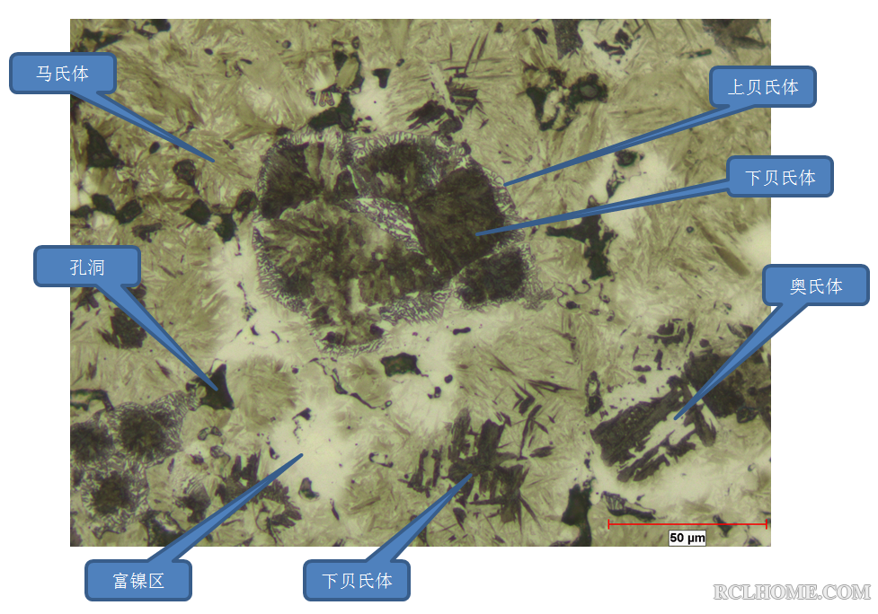

各位大师,图中都有什么组织存在??

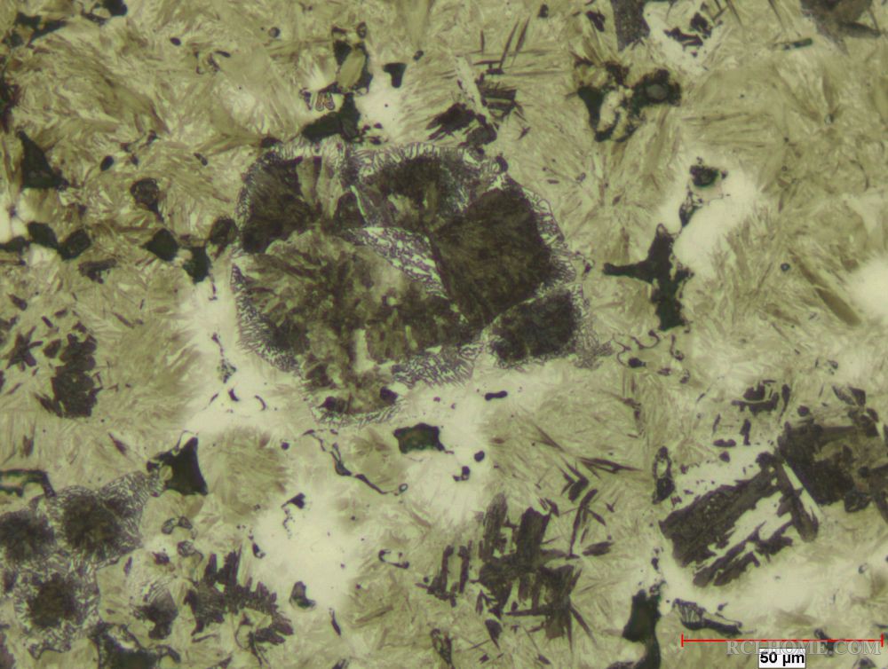

 楼主| 发表于 2017-8-23 11:45:13 | 显示全部楼层
登录/注册后可看大图
新手不会传图片,见笑了。。。。。。

发表于 2017-8-23 12:14:08 | 显示全部楼层
白区马氏体为主,里面有残奥和针状马氏体。
黑区是珠光体,也可以说是屈氏体,冷速不足造成,黑色晶粒的晶界上有先共析相。

有贝氏体存在吗?
发表于 2017-8-23 12:48:04 | 显示全部楼层
那个黑色大晶粒的晶界上析出的可能是贝氏体。

 楼主| 发表于 2017-8-23 13:20:24 | 显示全部楼层
右下角黑色的也是珠光体吗?
发表于 2017-8-23 13:26:29 | 显示全部楼层
hxianyun 发表于 2017-8-23 13:20
右下角黑色的也是珠光体吗?
我要纠正一下,中间黑色大晶粒应该是马氏体,所谓的白马黑马,因为沿晶出现贝氏体的话,那就不可能是珠光体了。

不明白什么是黑马?向老师请教
发表于 2017-8-23 13:44:39 | 显示全部楼层
hxianyun 发表于 2017-8-23 13:30
不明白什么是黑马?向老师请教
其实马氏体在腐蚀条件下应该是偏黄色的,白马黑马一说是做轴承钢GCR15淬火的朋友经常说的一个话题。
我们现在都是在一个平面上来讨论话题,其实晶粒是个立体的,我们的观察面是一个切面,你想象一个个板条马氏体的球,不同位相的球都同时存在,一刀切下去,垂直于板条方向的切面和顺着板条方向的切面,切出来的面在光学显微镜下折光率是不一样的,反光多的面就是白的,反光少的就偏暗一些。
所以不应该根据颜色来判断组织,形态比颜色更重要,中间的晶粒,既然沿晶析出的是贝氏体,那就肯定不会是珠光体了,而且从形态看,也是板条状形态的。

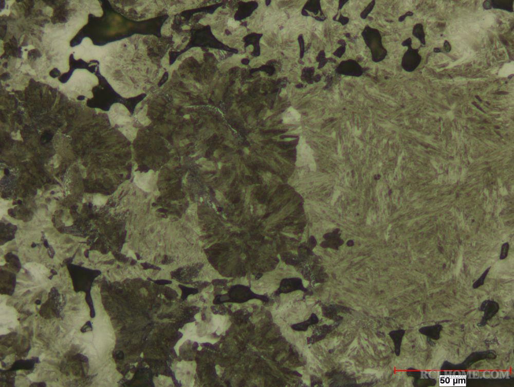

 楼主| 发表于 2017-8-23 13:45:28 | 显示全部楼层
1.jpg 我这里还有一张其他产品的照片,这个是不是所谓的黑马?????
发表于 2017-8-23 13:55:56 | 显示全部楼层
最中心的一个晶粒还是马氏体,有板条特征,虽然比较暗。
小块黑块组织不明,可能是珠光体。
你这个是什么材料? 粉末冶金? 如果是粉末冶金,那就是疏松黑洞。
发表于 2017-8-23 13:58:50 | 显示全部楼层
你可以用最小的载荷,分别在黑区和白区打一下显微硬度,大晶粒的硬度应该都差不多,那就可以验证都是马氏体。
珠光体的话,硬度要低很多的。

 楼主| 发表于 2017-8-23 14:26:39 | 显示全部楼层
小块黑块组织不明,可能是珠光体。
你这个是什么 ...
对的,粉末冶金材料

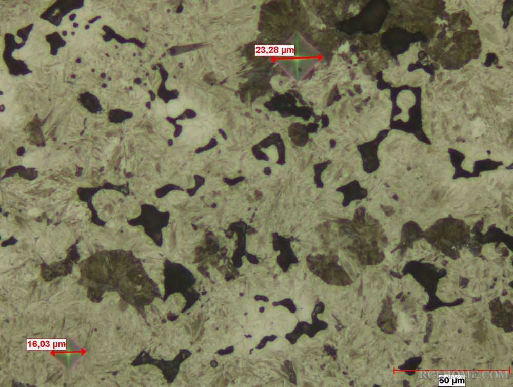

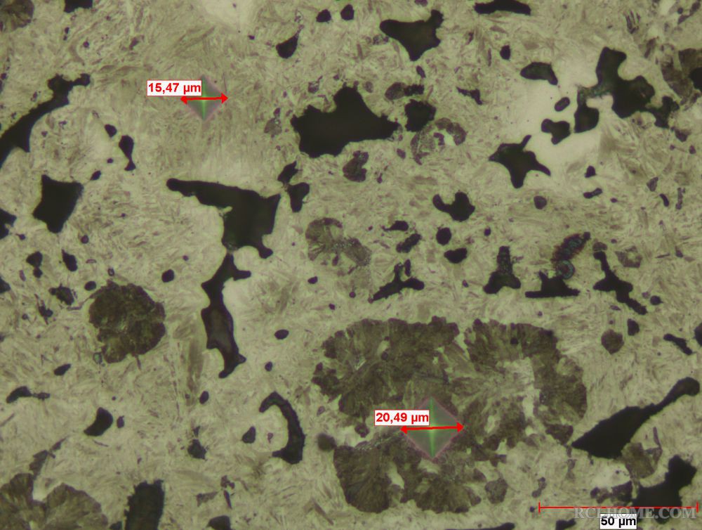

 楼主| 发表于 2017-8-23 15:06:13 | 显示全部楼层
aaron01 发表于 2017-8-23 13:58
你可以用最小的载荷,分别在黑区和白区打一下显微硬度,大晶粒的硬度应该都差不多,那就可以验证都是马氏体 ...
使用HV0.1打的硬度点。
发表于 2017-8-23 15:10:40 | 显示全部楼层
hxianyun 发表于 2017-8-23 15:06
使用HV0.1打的硬度点。
硬度分别是多少?

 楼主| 发表于 2017-8-23 15:14:50 | 显示全部楼层
aaron01 发表于 2017-8-23 15:10
硬度分别是多少?
我们公司硬度计光学尺坏了,没有计算硬度值。
发表于 2017-8-23 15:24:49 | 显示全部楼层
有没有可能找到这个晶粒打一下硬度?

发表于 2017-8-24 14:37:59 | 显示全部楼层
灰色大部为针状M+残奥,深黑色可为空洞,黑色针状可为B下,团絮状为屈式体,团絮状周围还真不好讲,像细片状P,也可能是B

发表于 2017-8-24 16:02:53 | 显示全部楼层
艾伦大哥, 沿晶界白色是否有可能为磷共晶?
发表于 2017-8-24 16:35:08 | 显示全部楼层
hxianyun 发表于 2017-8-23 11:45
新手不会传图片,见笑了。。。。。。
灰白的应该是马氏体,较黑的可能是托氏体。

发表于 2017-8-24 17:09:35 | 显示全部楼层
黑区是珠光体,也可以说是屈氏体,冷速不足造成,黑色晶粒的晶 ...
请问前辈怎么区分出残奥组织?
发表于 2017-8-24 19:35:40 | 显示全部楼层
新手不会传图片,见笑了。。。。。。
主体为针状马氏体,间有残奥、下贝氏体。白色为富Ni奥氏体。团状为屈氏体,团状周围为上贝氏体,黑色为孔隙。
发表于 2017-8-25 10:38:05 | 显示全部楼层
落水残阳 发表于 2017-8-24 19:35
主体为针状马氏体,间有残奥、下贝氏体。白色为富Ni奥氏体。团状为屈氏体,团状周围为上贝氏体,黑色为孔 ...
残阳,18楼图片里圈出的黑晶粒,沿晶的是贝氏体吗?
我有点纠结这个问题,按理,如果这个晶粒是先共析的贝氏体的话,里面应该不会是珠光体才对。
@清淡 同问这个问题。

这是一位多年经验的老师给的意见
发表于 2017-9-1 11:19:38 | 显示全部楼层
我有点纠结这个问题,按理,如果这个晶粒是先共析的贝 ...
我认为是。沿晶这个词不准确,应该是粉末颗粒边界。粉末冶金的成分很不均匀的

发表于 2017-10-31 15:52:44 | 显示全部楼层
上面的下贝氏体我认为是屈氏体。
