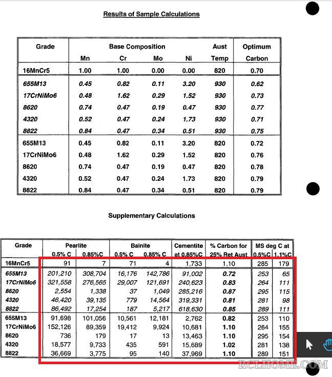

借用艾伦的举例:有ABC三个不同化学成分的零件渗碳淬火、假设它们都是在500倍下才能看到碳化物,那么ABC三个不同化学成分零件的表面含碳量可能是不一样的。
老外有一篇文章可以看看The Calculation of Optimum Surface Carbon Content for Carburized Case Hardened Gears
发表于 2017-8-24 15:29:19 | 显示全部楼层
cnszgong 发表于 2017-8-24 15:18
借用艾伦的举例:有ABC三个不同化学成分的零件渗碳淬火、假设它们都是在500倍下才能看到碳化物,那么ABC三 ...
文章中的理念应该没什么问题,但是其中的一些数据并不一定都准确。因为我对其中的一些材料、实际做渗碳验证过,所以我相信其中一部分数据可能有误。

发表于 2017-8-25 11:25:45 | 显示全部楼层
啥意思?这是。看不明白。
