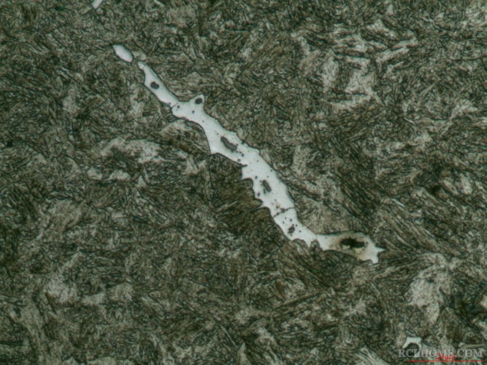

材料热处理之前都没有做过金相 调质完成后做金相发现下图所示组织 请教一下各位老师 这个是块状及网状碳化物么 网状碳化物中间一点是什么组织呢
500×
500×
500×
下图是基体组织 这个应该是回火索氏体吧
基体500×
基体500×
500×
还请各位老师不吝赐教

发表于 2017-8-26 08:11:11 | 显示全部楼层
建议对白色区域打一下显微硬度-------

 楼主| 发表于 2017-8-26 08:46:52 | 显示全部楼层
这位老师您好 这块的位置太小 打不上去 图片是放大500倍的

发表于 2017-8-26 13:00:33 | 显示全部楼层
看起来是碳化物,苦味酸钠腐蚀,最小力打白色区域硬度都可以确认是碳化物还是铁素体

发表于 2017-8-26 15:05:54 | 显示全部楼层
铁素体可能性大一些

发表于 2017-8-28 08:48:22 | 显示全部楼层
用100克的小栽荷打显微硬度,应该能打。
发表于 2017-8-28 10:42:25 | 显示全部楼层
我认为铁素体,碳化物不像

 楼主| 发表于 2017-8-28 22:11:15 | 显示全部楼层
我用50g的打过 不能显示正常的菱形
从形态来看,我倾向于碳化物。
大块的应该是一次渗碳体。
发表于 2017-8-29 12:57:35 | 显示全部楼层
整个调质组织来说,反应问题:调质加热的温度或者时间不足;或者是冷却速度不够,至于异常组织的地方,我认为相组成是:铁素体(F)+碳化物(Cr23C6).

发表于 2017-8-29 13:14:39 | 显示全部楼层
大块碳化物中心那个圆点,我的看法是那说明碳化物在奥氏体化的时候有开始溶解的迹象。
发表于 2017-8-29 15:42:47 | 显示全部楼层
会不会是德尔塔铁?

发表于 2017-8-29 16:03:59 | 显示全部楼层
个人认为是夹杂引起的,倾向于认为白色的为铁素体

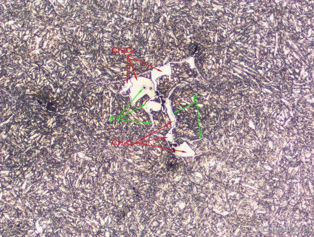

发表于 2017-8-29 20:46:14 | 显示全部楼层
我来侃一下,仅仅作为一家之言,探讨探讨,不保证正确,白色是碳化物,而不是铁素体:
在图中做了数字代号,①——碳化物;②——铁素体呈条状;③——碳化物开裂裂纹;④——硫化物;⑤——氧化物;⑥——铁素体。
要得到正确的答案,还要继续采用其他方法求证。

发表于 2017-8-30 08:21:13 | 显示全部楼层
gghero 发表于 2017-8-28 22:11
我用50g的打过 不能显示正常的菱形
不妨与基体区域硬度比较一下,如果硬度高于基体硬度一大截,或者低很多,就说明问题了。
发表于 2017-8-30 10:12:42 | 显示全部楼层
应该是铁素体,奥氏体化温度不够高或者时间不够长。图中相邻区域还可以看到晶界铁素体。
按照500×的放大倍数,如果是碳化物的话,那也太大了!
发表于 2017-8-30 10:52:02 | 显示全部楼层
照片上的白色块明显有凸起感,不像铁素体特征,中心有一些不规则形状的似溶未溶的黑色组织,我还是觉得碳化物的可能性大,大的碳化物在淬火奥氏体化的时候,是会有这种溶解中的状态被淬火保留下来的。

发表于 2017-8-30 11:12:45 | 显示全部楼层
试样再磨一下,抛光,重新腐蚀。

 楼主| 发表于 2017-8-30 12:44:42 | 显示全部楼层
Wangqinghua196 发表于 2017-8-29 12:57
整个调质组织来说,反应问题:调质加热的温度或者时间不足;或者是冷却速度不够,至于异常组织的地方,我认为相 ...
老师 您的意思是网状的是铁素体 块状的是碳化物么 我看到有种说法是碳化物是由于液析产生的 不知道您怎么看

 楼主| 发表于 2017-8-30 12:47:06 | 显示全部楼层
aaron01 发表于 2017-8-30 10:52
照片上的白色块明显有凸起感,不像铁素体特征,中心有一些不规则形状的似溶未溶的黑色组织,我还是觉得碳化 ...
老师您好 关键是现在也看不了SEM 个人也觉得黑色像是碳富集产生的化合物 网状的是铁素体 白色块状的是液析碳化物 不知道老师您怎么看
发表于 2017-8-30 13:08:56 | 显示全部楼层
gghero 发表于 2017-8-30 12:47
老师您好 关键是现在也看不了SEM 个人也觉得黑色像是碳富集产生的化合物 网状的是铁素体 白色块状的是液 ...
网状沿晶铁素体加块状一次渗碳体,基本认同你。

 楼主| 发表于 2017-8-30 13:26:32 | 显示全部楼层
老师 如果现有手段有限的话 要如何辨别这几种组织呢
发表于 2017-8-30 14:16:50 | 显示全部楼层
真正要确认,还是要做X射线衍射相分析才有说服力。

发表于 2017-8-30 21:16:13 | 显示全部楼层
gghero 发表于 2017-8-30 12:44
老师 您的意思是网状的是铁素体 块状的是碳化物么 我看到有种说法是碳化物是由于液析产生的 不知道您怎么 ...
应该是液析碳化物。
可以采用金相法不同腐蚀来判定。

发表于 2017-8-31 10:18:04 | 显示全部楼层
严工,如果是碳化物的话,这个材料含碳量并不高啊,难道是液相偏析?不知道这个说法靠不靠谱

发表于 2017-8-31 11:23:10 | 显示全部楼层
个人感觉均为碳化物,白块状为一次共晶碳化物,网状为二次析出碳化物。
发表于 2017-8-31 14:08:36 | 显示全部楼层
michealyong 发表于 2017-8-31 10:18
严工,如果是碳化物的话,这个材料含碳量并不高啊,难道是液相偏析?不知道这个说法靠不靠谱 ...
这个材料虽然碳含量不高,但是成分却非常接近共析钢,因为铬含量的影响,让共析点左移。
局部如果有偏析的话,出现液析碳化物不是没有可能。

 楼主| 发表于 2017-8-31 23:41:51 | 显示全部楼层
局部如果有偏析 ...
其实把合金元素以碳当量换算来看
老师 再请教一下 到底怎么样的组织算是液析呢 单纯有块状的碳化物析出就是液析么

发表于 2017-9-4 09:06:50 | 显示全部楼层
我用50g的打过 不能显示正常的菱形
50g都打不住,那就应该是铁素体了

发表于 2017-9-4 10:37:16 | 显示全部楼层
从其颜色的亮暗看,我认为有铁素体(暗一些)和碳化物(亮一些)。
