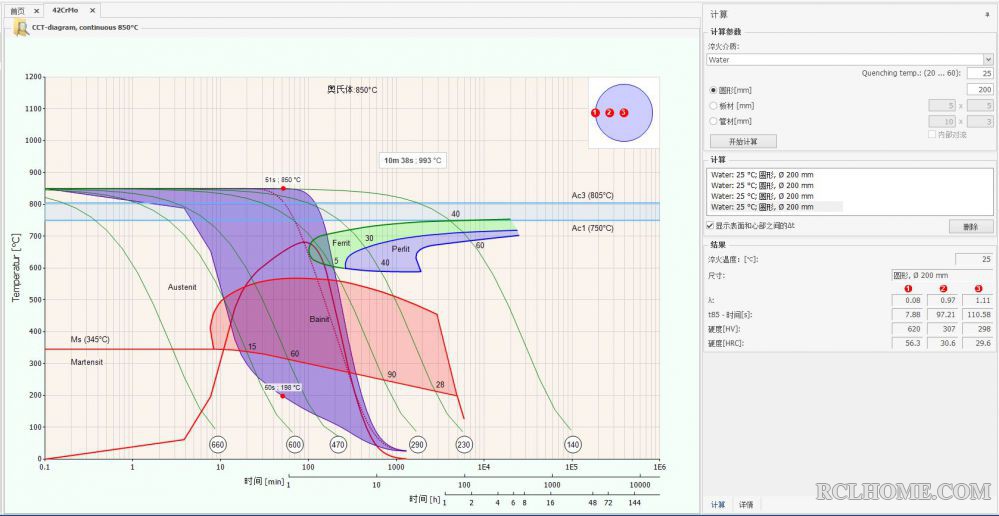

索默热处理数据库软件根据工件尺寸和淬火介质计算冷却曲线冷却曲线并与CCT或TTT曲线叠加,预测淬火硬度和金相组织,使淬火工艺编制和分析更直观。而且比端淬曲线的零件尺寸范围更广,可选淬火介质更丰富。上张图片供大家参考。
