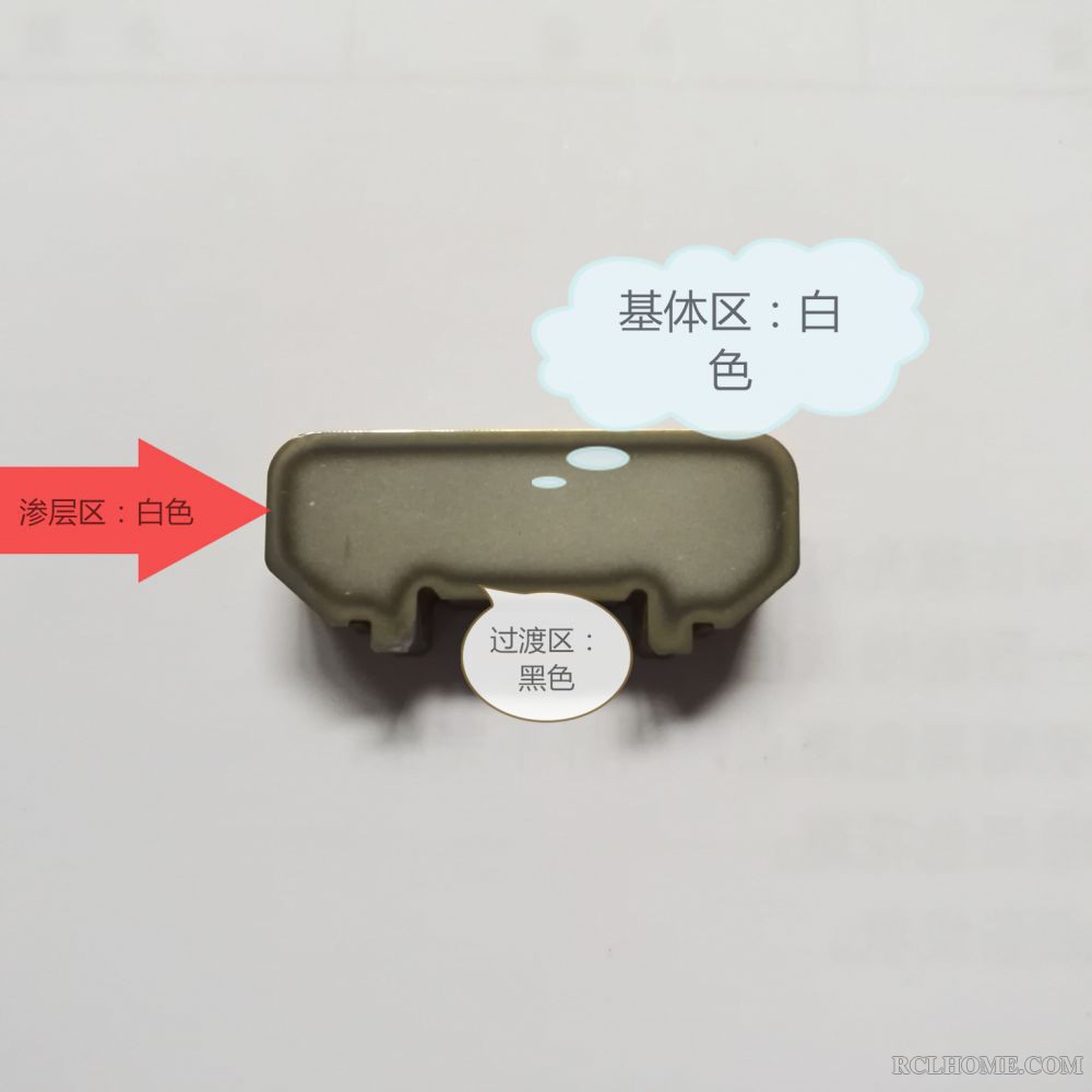

这是一个通常的渗碳产品,经过腐蚀后形态。
表层渗碳区白色,高碳马氏体区。
中间过渡区,呈黑色。
芯部为基体组织,白色。
大家讨论下为什么是这种颜色分布,国内的金相法测量渗层深度是如何测量的?

不同组织,耐腐蚀程度不同,提现的颜色就有差异。残奥不容易受腐蚀,碳含量高的马氏体容易受腐蚀

含碳量不同,即使同样的处理方法,相同条件腐蚀出来颜色也会不同。
