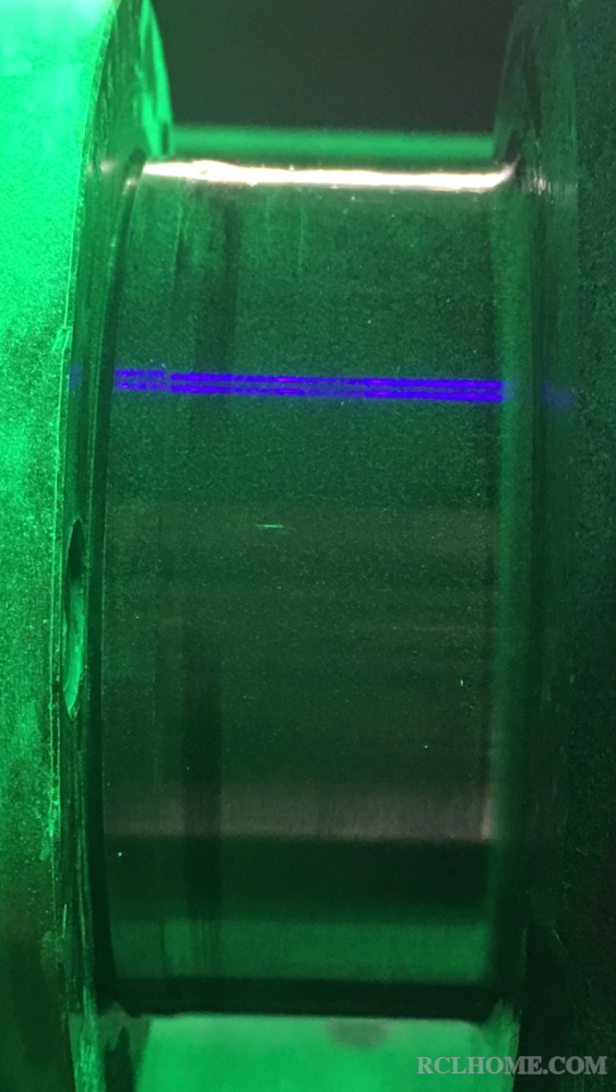

大家好,请帮忙分析下曲轴裂纹
曲轴材料:C38非调质钢
热处理工艺:感应淬火+自回火
淬火液:德润宝淬火液,浓度12%
淬火后硬度:53HRC
磨削后硬度:52HRC左右
磨削后探伤在第一主轴颈表面有长度约3mm左右的疑似裂纹,很规则,呈直线状态。
肉眼在日光下观察,看不到裂纹。
目前已加工约200件曲轴,有3件都是第一主轴颈有裂纹,还没有切样进行金相分析,
第一主轴颈裂纹
第一主轴颈裂纹
发表于 2017-9-10 09:07:54 | 显示全部楼层
先把金相做了吧,现在的条件太少

发表于 2017-9-11 00:26:27 | 显示全部楼层
开裂1.5%,挺多。可能是回火不足产生,这是主要原因,其次是磨削工艺方面如砂轮的修磨,进刀量等。请问,曲轴的表面硬度要求是多少?没有范围吗?

发表于 2017-9-11 13:11:28 | 显示全部楼层
材料的发纹

发表于 2017-9-13 09:37:48 | 显示全部楼层
应该是材料发纹

发表于 2017-9-15 10:14:01 | 显示全部楼层
材料发纹可能性很大。

发表于 2018-6-9 17:26:54 | 显示全部楼层
磨削裂纹的可能性较大,金相解剖可在裂纹两侧发现二次淬火的组织。
