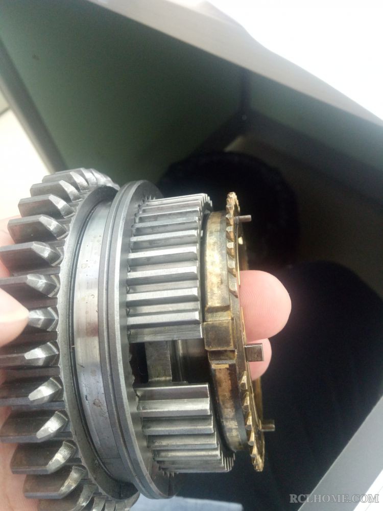

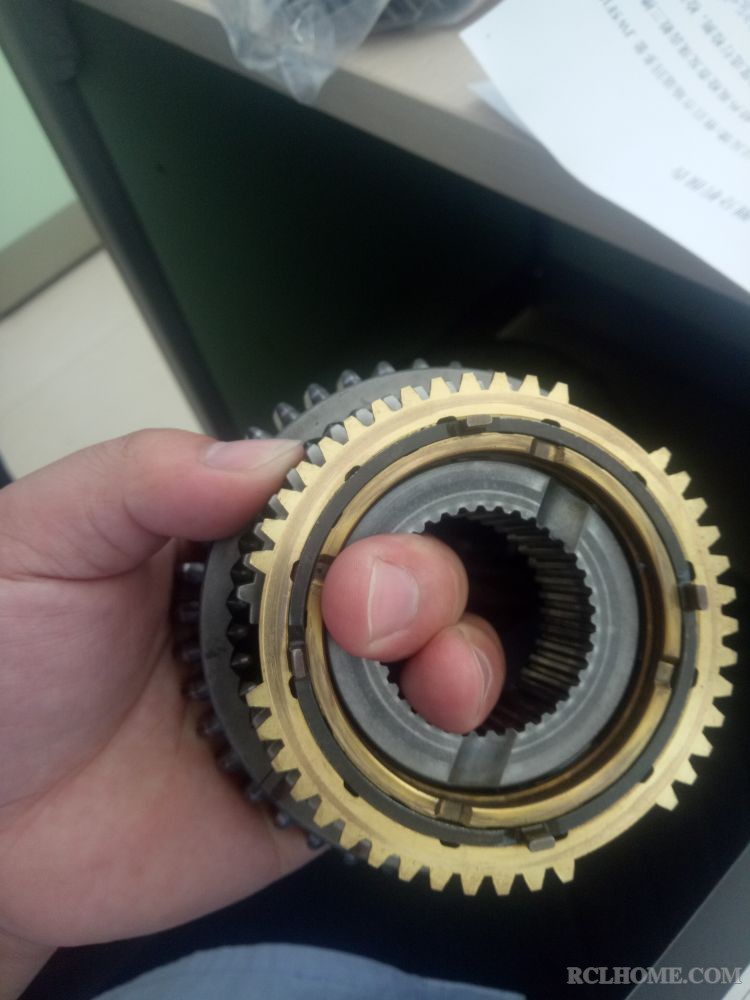

求大神们帮我分析一下!齿套磨损!材料为粉末冶金SMF4040!

发表于 2017-9-22 14:39:49 | 显示全部楼层
这个同步器用于哪个系列的变速箱?好奇怪
这个硬度水平确实比常规的低很多啊...我所知的一般齿套都要做渗碳。密度也不高。
看图片是同步器铜环和齿套接触的地方磨损掉了?

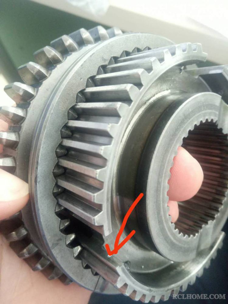

不过你的照片还是没有一张显示出来怎么失效的,怎么变形的。求助的时候,请一定要把问题描述清楚。
现在我的理解是齿套没有变形,没有磨损,齿毂的外面那个薄边在使用后出现变形,在配合的时候卡住了,没法换挡了,是这样的吗?

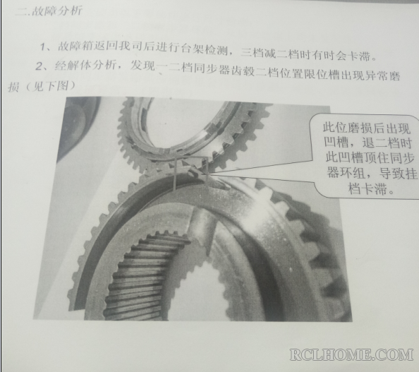

 楼主| 发表于 2017-9-29 11:23:38 | 显示全部楼层
第一张图片说明了,连个件挤压了个凹槽出来!!
