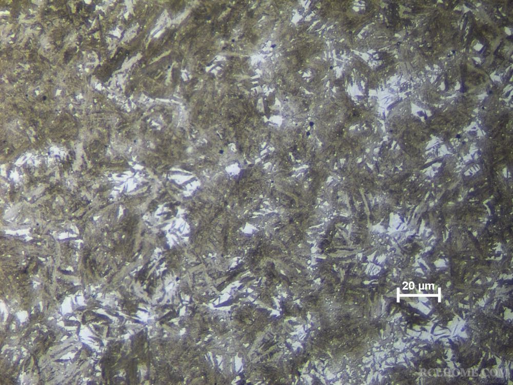

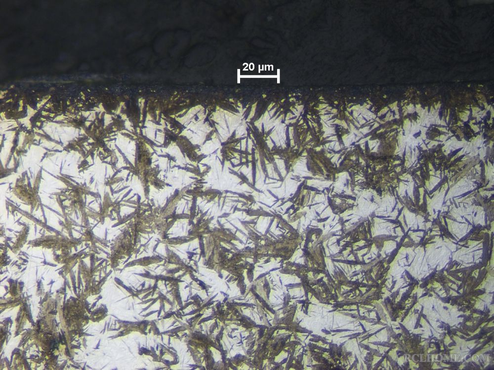

发表于 2017-9-26 07:39:05 | 显示全部楼层
这是我做过的GCr15等温淬火的实验,等温温度在320度,表面和心部组织是不一样的!

发表于 2017-9-27 06:52:40 来自手机 | 显示全部楼层
天涯海阁 发表于 2017-9-26 07:39
这是我做过的GCr15等温淬火的实验,等温温度在320度,表面和心部组织是不一样的! ...
你用的温度是多少?

发表于 2017-9-27 11:39:04 | 显示全部楼层
多大的试样?加热时的气氛怎样?

发表于 2017-9-28 09:28:05 | 显示全部楼层
回帖奖励 +1 金钱
心沐长风A 发表于 2017-9-27 06:52
你用的温度是多少?
使用的温度是830度
签到天数: 369 天
462
2767
2767
发表于 2017-9-28 09:30:32 | 显示全部楼层
落水残阳 发表于 2017-9-27 11:39
多大的试样?加热时的气氛怎样?
工件好像是4mm左右,气氛是0.5。

发表于 2017-9-28 14:12:00 来自手机 | 显示全部楼层
请问你的腐蚀溶液是什么啊
发表于 2017-9-28 17:39:52 | 显示全部楼层
回帖奖励 +1 金钱
天涯海阁 发表于 2017-9-28 09:30
工件好像是4mm左右,气氛是0.5。
这么小的零件没道理表面心部不一样啊

发表于 2017-11-17 11:58:00 | 显示全部楼层
你的加热温度多少,是否温度过高引起的?
这个问题您是如何解决的,我也遇到了类似情况。
