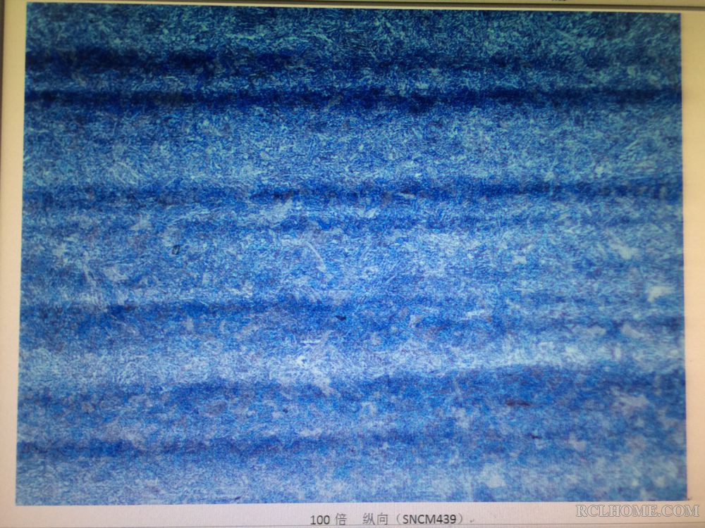

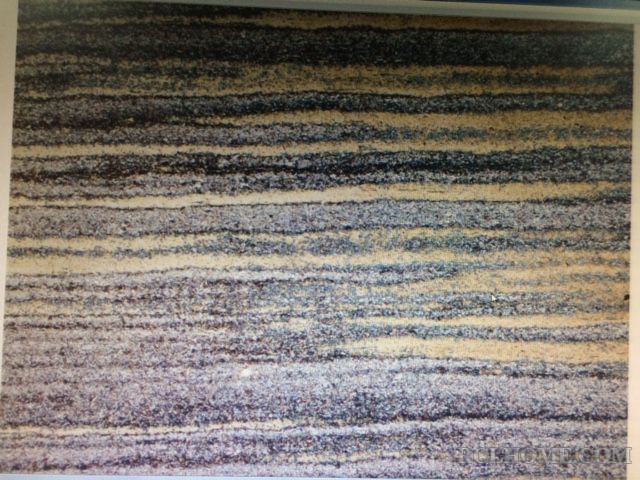

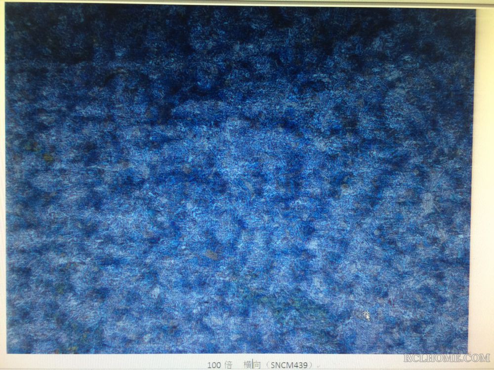

帮忙看看这个原材料的组织,材料为日本进口的SNCM439
签到天数: 71 天
127
584
584
发表于 2017-9-27 11:23:59 | 显示全部楼层 |阅读模式
材料为日本进口的SNCM439
签到天数: 1617 天
1955
12299

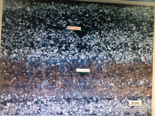

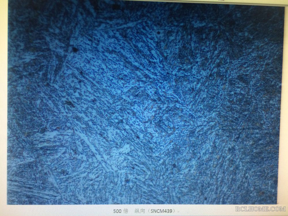

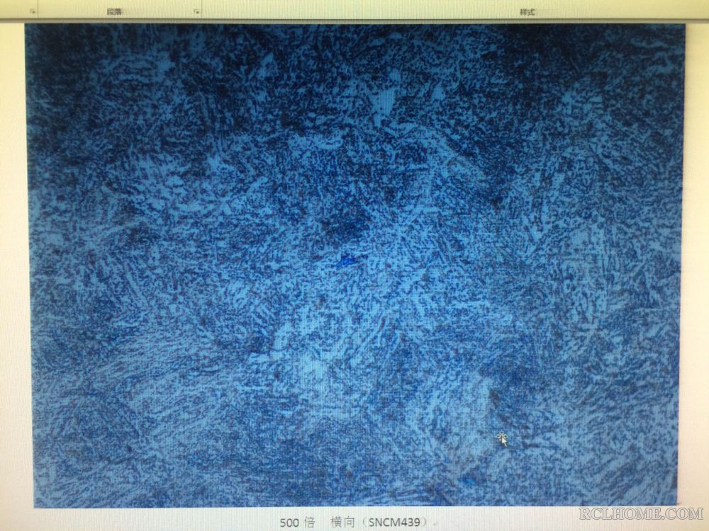

发表于 2017-9-27 11:54:29 | 显示全部楼层
原材料是正火态?下两图大量的贝氏体组织啊

 楼主| 发表于 2017-9-27 14:24:59 | 显示全部楼层
报告是球化退火的,小日本那边非得说是做过球化处理的。且带状组织严重。我们做退火后看的带状非常严重,珠光体带中间还有马氏体。

 楼主| 发表于 2017-9-27 16:16:20 | 显示全部楼层
麻烦高手分析下根据这种组织推测是怎么处理的。
有没有可能经过球化退火处理,但是温度没有控制好导致的。
还是热轧后直接空冷的?
发表于 2017-9-28 00:20:09 | 显示全部楼层
热轧后直接空冷的

 楼主| 发表于 2017-9-28 10:38:53 | 显示全部楼层
木叶微凉 发表于 2017-9-28 08:02
不像球化退火态,及时退火没控制好也不是这种状态
球化退火的温度太低了会不会出现这种组织?因为粒状贝氏体的形成温度就是在刚转变贝氏体的较高温度形成的.但是组织又比较粗大,我也觉得热轧后根本就没经过处理的.
我准备找第三方检测机构检测出个报告再找小日本谈判.

 楼主| 发表于 2017-9-30 15:01:28 | 显示全部楼层
qibao9891 发表于 2017-9-29 19:01
不可能是球化退火后的。
让他师娘做球化也不出这效果。
这是冷速很快的正火。
可是如果冷速快的正火,硬度应该会比较高,可是这组织的硬度根球化退火的接近.带状组织确实跟你说的一样,我退火试验后带状很严重,而且有比较多的马氏体出现,随炉冷还出现马氏体,让人很费解.
