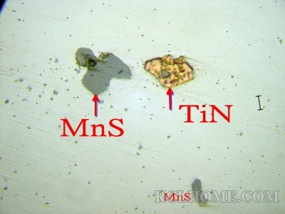

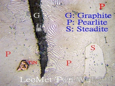

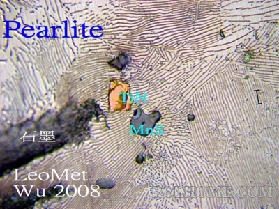

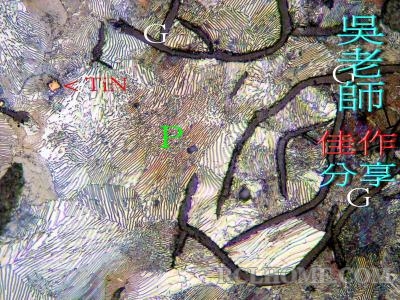

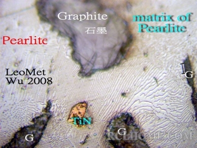

发表于 2013-3-22 20:23:30 | 显示全部楼层
吉祥如意 发表于 2013-3-22 20:16
怎么检验,我老外啊?
找到几张图片,希望对你有帮助,来自台湾吴大师的

发表于 2013-3-22 20:37:44 | 显示全部楼层
TiN颗粒显微镜下很显眼的呀!

发表于 2013-3-23 09:49:00 | 显示全部楼层
      这些图片最好标注一下文字注解
