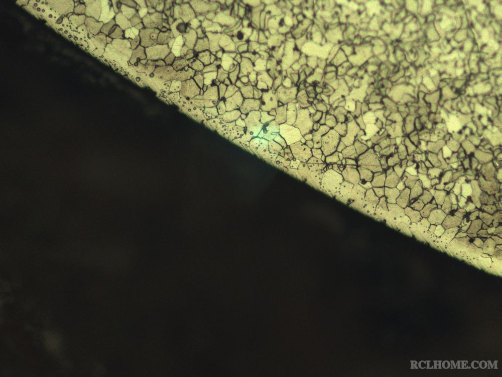

发表于 2017-10-14 13:56:19 | 显示全部楼层 |阅读模式
请大家看看这钢管表面是不是脱碳层?10#钢 500X
发表于 2017-10-14 14:09:30 | 显示全部楼层
表面是处理过的吧

 楼主| 发表于 2017-10-14 17:15:03 | 显示全部楼层
光亮管
发表于 2017-10-14 21:30:26 | 显示全部楼层
边缘保护不太好,有一些划痕,可能有点影响判断。你这个图500x的,如果真有脱碳就图看是非常少的,10#钢含碳量已经很低了,就该产品来说,这个金相对使用应该不会造成什么不良影响。

发表于 2017-10-15 09:59:11 | 显示全部楼层
表面有一些划痕 真有脱碳也是一点点 一丝都不到 这样没关系吧

发表于 2017-10-15 16:44:14 | 显示全部楼层
镶嵌了搞下,感觉是没抛出来一样

 楼主| 发表于 2017-10-16 10:54:05 | 显示全部楼层
是镶嵌的

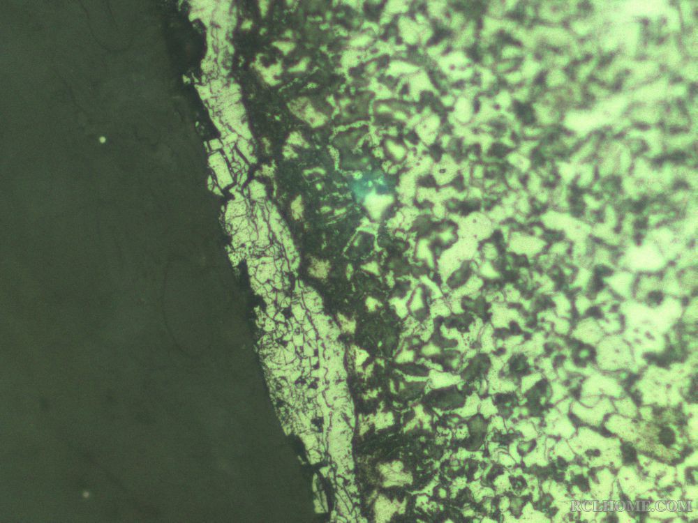

 楼主| 发表于 2017-10-16 10:59:04 | 显示全部楼层
这个表面严重,请高手看看这个光亮管表面是什么情况?
