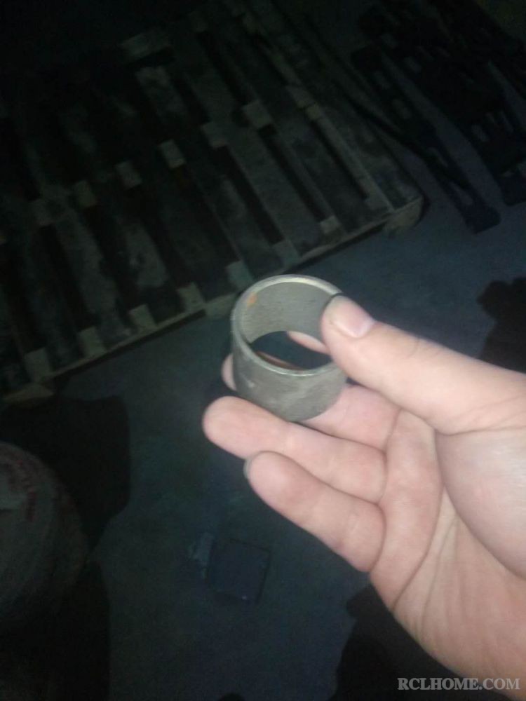

20Cr渗碳淬火后孔缩小求解决办法

直径与壁厚之比太小了,热处理后就是要缩小的。数量大的话都是通过机加配合的。

看能否适当升高淬火油温或调慢油冷速(或适当降低特性温度和最大冷速)

可以采取以下措施试试:1.亚温淬火;2.提高油温并停止循环:3.内孔增加收缩余量。

同意,应该是是变形,像类似这大小的件不考虑变形,正常情况下都是变大的。

主要是看重视程度了,有些工厂连个试验都懒得做,工装也不会投
从易到难说吧
在热处理之前的状态没什么问题的情况下
1.工艺调整
2.冷热配合调整
3.工装

变形是不存在的,我们装炉还是很正规的。

提高碳浓度会不会对他的内孔缩小有好处?

内孔缩多少?工装也很关键。上一张工装的照片看看。

现在用的油粘度多少?
