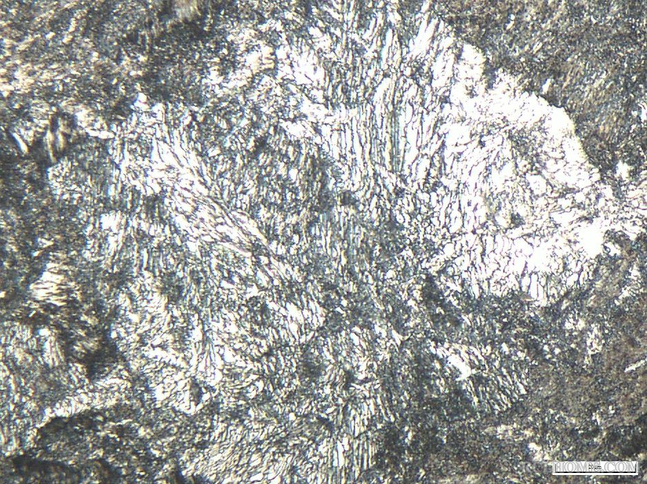

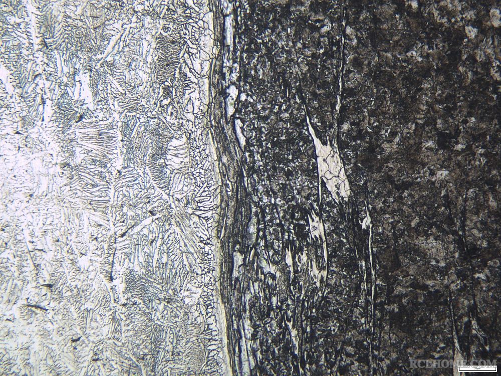

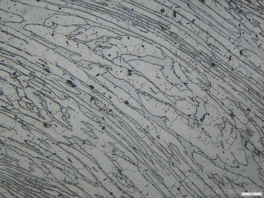

送检的说是R260和奥氏体不锈钢焊接试样!我们用盐酸硝酸水:1:1:1进行侵蚀!请老师们分析下不锈钢母材和熔合线附近两幅图的组织!
不锈钢母材组织

熔合线附近组织

R26热影响区组织

这是奥氏体不锈钢吗?母材组织变性很大。焊接区域就是不锈钢的重结晶。
