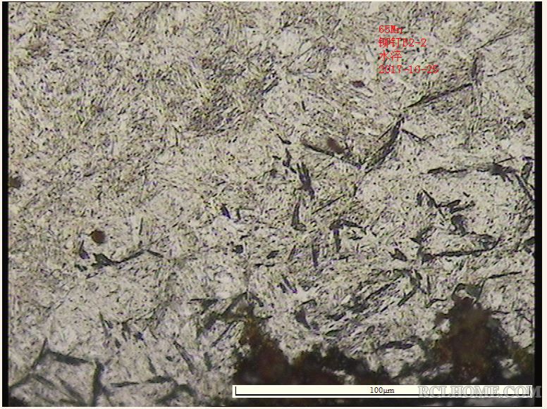

65Mn
820度水淬
组织不良,求解

下贝氏体量不少啊

如果你的图是100X,我觉得可能是过热了!

把冷却加大,缺陷消失就是冷却不足

腊月寒沫 发表于 2017-10-27 23:39
把冷却加大,缺陷消失就是冷却不足
谢谢老师,是的。
那形成的组织是什么,会影响耐磨性吗?
是500X2倍拍照
把冷却加大,缺陷消失就是冷却不足
冷却不足是问题,但是表面下贝,心部马氏体,我们可不可以换成理解表面的淬火温度不够而导致的冷却不足,所以,表面脱碳了吧

既然是表面,为什么会表面比心部冷却还差了?所以说是冷却问题不准确。应该考虑是不是表面预冷太多或是不是表面脱碳。
魏氏组织么?

清淡 发表于 2017-10-29 10:44
既然是表面,为什么会表面比心部冷却还差了?所以说是冷却问题不准确。应该考虑是不是表面预冷太多或是不是 ...
版主你好!
我们是在做实验得到这个组织的(当前生产是等温淬火会产生一定的下贝氏体,我们想得到马氏体,而后高温回火为索氏体,提高韧性)。
工件是很小(直径约3.5mm长度约9mm)的65Mn铆钉,用铁网包了0。8KG左右。加热后,直接放入冷却液冷却。
实验的结果是:有的工件组织良好,也有表面出现上述问题的,本人很疑惑。
如果冷却不足,心部也会出现问题,所以不应该是冷却不足的问题;
但和冷却有关,您所讲的表面预冷太多?是指加热温度过高引起的吗?
预冷过大为什么表面会出现问题呢?对应CCT的怎么理解呢?
谢谢!

版主你好!
我们是在做实验得到这个组织的(当前生产是等温淬火会产生一定的下贝氏体,我们想得到马氏体 ...
基本确定预冷问题啦
工件过小,比表面大,冷却快。
对应CCT的话,你可以理解成预先降温到了AC3点以下然后亚温淬火
你是想得到100%马氏体组织么?

红泥小火炉 发表于 2017-10-30 14:06
基本确定预冷问题啦
工件过小,比表面大,冷却快。
对应CCT的话,你可以理解成预先降温到了AC3点以下然后 ...
Hi,你好!
是的,我们目前和其他工件一起用盐浴等温淬火,但是高温回火后韧性不是很理想;
所以想做到100%M再回火。
理解为亚温淬火?我找资料学习一下,谢谢您的指导!

qibao9891 发表于 2017-10-28 15:09
先按8楼查脱碳。
如不是,考虑过度预冷。
就是脱碳。
