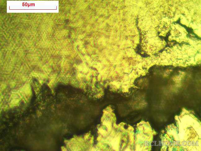

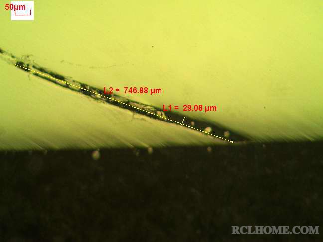

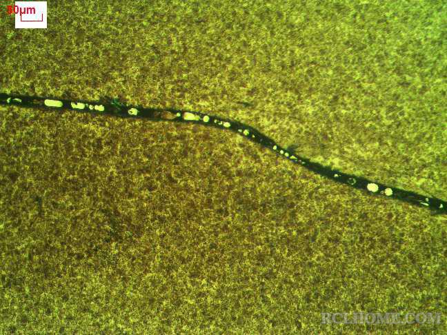

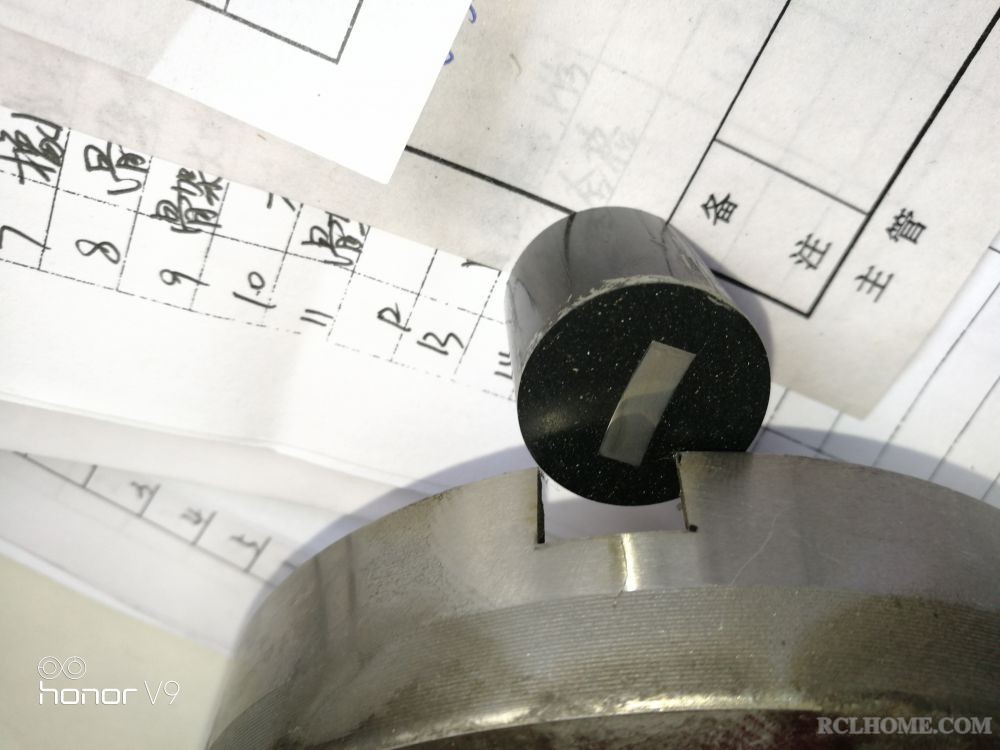

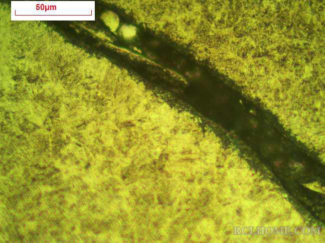

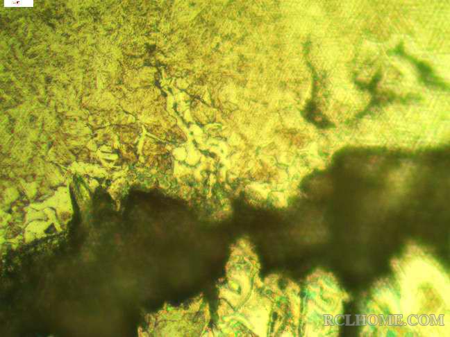

求助,GCr15材料轴承外圈外圆纵向裂纹,未贯穿,且与表面呈15°夹角。第一批次发现一件,我判定为锻造裂纹(两侧明显氧化脱碳);可这一次的未见明显氧化现象(有轻微脱碳),这次是什么原因造成的呢?装配发现的,经过了锻-车-热-磨-装。具体见下图:
签到天数: 227 天
291
1676
1676

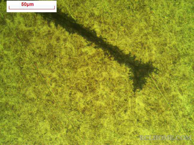

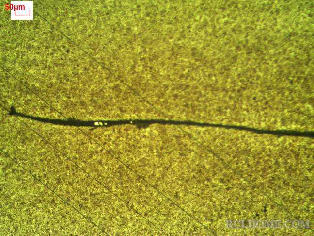

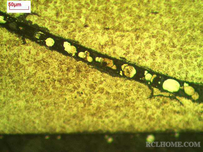

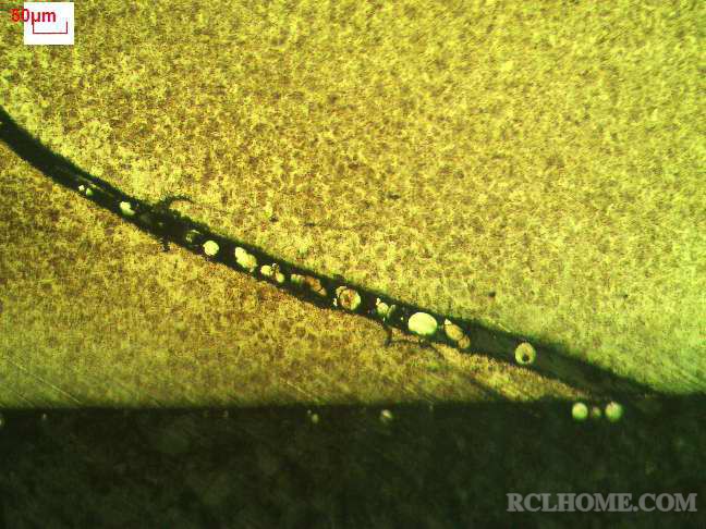

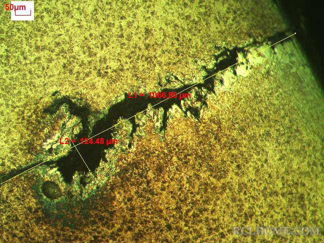

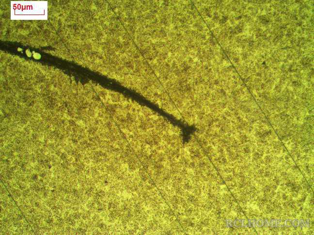

 楼主| 发表于 2017-10-26 15:38:45 | 显示全部楼层
第二批次的裂纹表面未见明显的氧化现象,只有轻微的脱碳,这次裂纹层深的原因是说明呢?(而且头尾裂纹宽度几乎一致,难道是被硬物划伤。但是也不对啊,深度还蛮深的,足有3mm左右!见下图:

发表于 2017-10-27 08:18:58 | 显示全部楼层
锻造开裂   我认同   。。。。。。。。。。

 楼主| 发表于 2017-10-27 08:47:19 | 显示全部楼层
热处理技师 发表于 2017-10-27 08:18
锻造开裂   我认同   。。。。。。。。。。
第二批次的也是锻造开裂吗?裂纹宽度从源头到尾部都是一样宽的,而且只有轻微脱碳啊?!

发表于 2017-10-27 09:00:20 | 显示全部楼层
flyinskyzdq 发表于 2017-10-27 08:47
第二批次的也是锻造开裂吗?裂纹宽度从源头到尾部都是一样宽的,而且只有轻微脱碳啊?! ...
可能是折迭

 楼主| 发表于 2017-10-27 09:06:20 | 显示全部楼层
谢谢大师指点,但是折迭不也应该脱碳严重吗?不过从裂纹心态看也像折迭,与表面呈15°的夹角

发表于 2017-10-27 12:43:47 | 显示全部楼层
脱碳不是必要条件!有很多情况下开裂、折迭并不一定伴随有脱碳的!

发表于 2017-10-27 13:44:07 | 显示全部楼层
我很好奇是什么样的煅造工艺,冷煅还是热煅,加热多少度呢?多了解才能更好的找出问题点

发表于 2017-10-27 15:52:26 | 显示全部楼层
皮下气泡有木有可能

发表于 2017-10-30 13:59:03 | 显示全部楼层
卧龙一生 发表于 2017-10-27 15:52
皮下气泡有木有可能
应该不是气泡。
从形貌看,应该是原材料裂纹。

发表于 2017-10-30 16:04:11 | 显示全部楼层
夏日凉风 发表于 2017-10-30 13:59
应该不是气泡。
从形貌看,应该是原材料裂纹。
从形貌看,第二批,如果是裂纹,那这裂纹也太顺滑了,无枝节延伸。

发表于 2017-10-31 16:18:24 | 显示全部楼层
yreekf 发表于 2017-10-27 11:21
应该是锻造折叠,裂缝中间还有一些金属,这些应该是锻造时被包在里面,有被加工过的迹象,如果是裂纹应该不 ...
裂纹中所提的金属那个白点不是原材料本身带的,应该是线切割或磨光机留下的。而不是说的金属。

发表于 2017-10-31 16:19:05 | 显示全部楼层
折叠应该都是脱碳,至少我发现的没有一个折叠没有脱碳的
