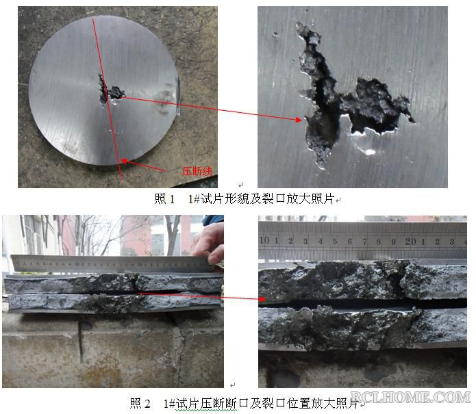

请各位师傅指导分析,谢谢!
芯部炸裂
芯部炸裂

你检测的这个圆饼是不是料头。。。。。。。

发表于 2017-10-30 13:50:56 | 显示全部楼层
与下图可相似?

发表于 2017-10-31 11:33:15 | 显示全部楼层
宏观看像是铸造疏松,淬火后扩展。

 楼主| 发表于 2017-10-31 15:55:57 | 显示全部楼层
不是料头

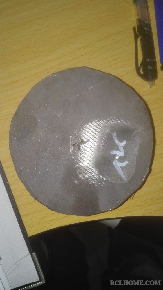

 楼主| 发表于 2017-10-31 16:03:31 | 显示全部楼层
继续上传芯部裂开照片,有人说锻压疏松造成的

发表于 2017-10-31 22:08:22 | 显示全部楼层
这个应该是缩管
发表于 2017-11-2 08:41:26 | 显示全部楼层
我只说一句,不是热处理的问题

 楼主| 发表于 2017-11-9 08:31:02 | 显示全部楼层
所以因为 发表于 2017-11-2 08:41
我只说一句,不是热处理的问题
我也觉得不是热处理问题

发表于 2017-11-9 11:27:33 | 显示全部楼层
假如,真是铸造,这就不难理解了,放不冷铁,冷铁放的位置,如果还是砂型铸模,关键时候掉一块砂子。没有真功夫还真做不铸造。那是需要现在去摸索的。现场的条件一般比锻造还要差,平常人是不愿意去做的。
