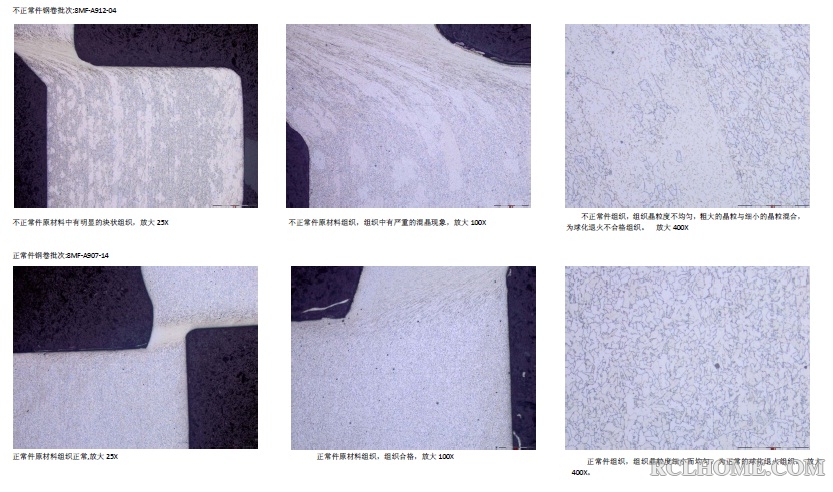

几年前的一个调查,原因是冷轧变形量不足,在后面的再结晶过程中出现第一类晶粒长大,下图是异常件和正常件的对比图。
