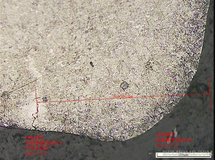

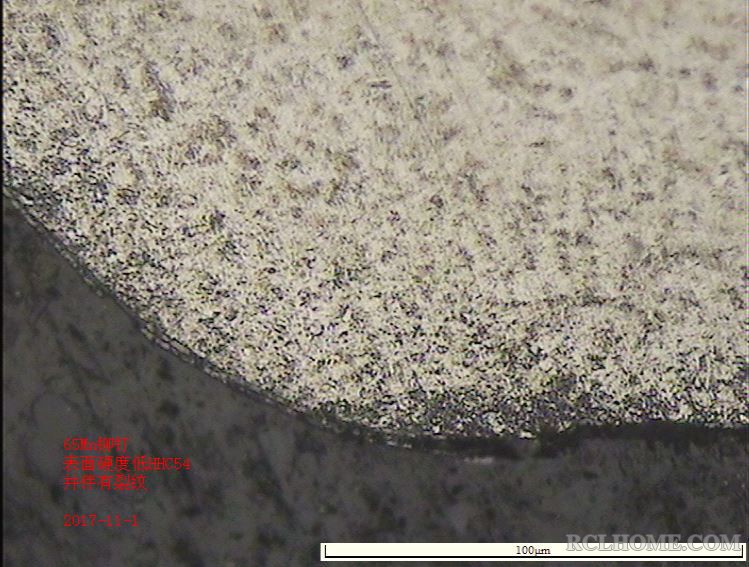

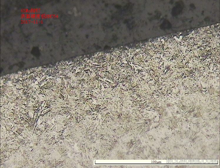

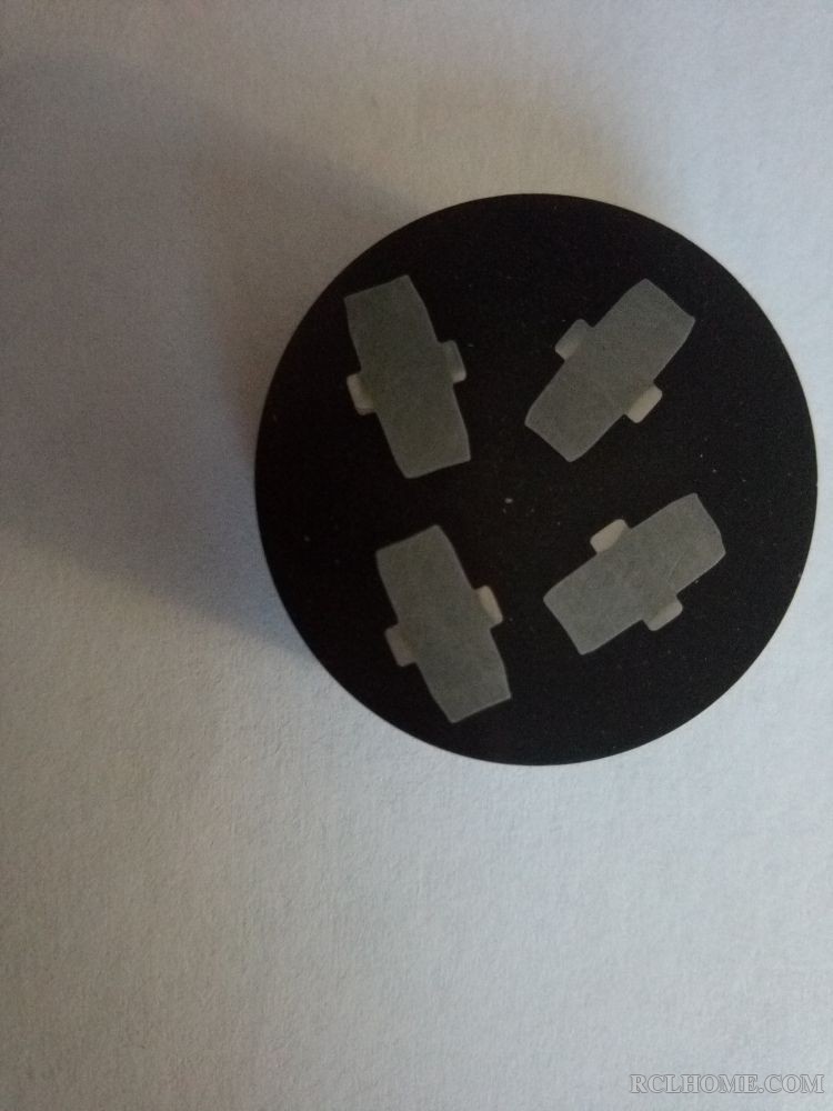

65Mn铆钉
高频时温度调高,发生表面硬度偏低现象。
表面:HRC52-56
高频:HRC61-62
没有回火。
降低温度后问题就没有了,这是什么原因呢?
是否:1、高温产生表层氧化?
          2、冷却时产生气泡?
          3、过热魏氏组织有吗?
表层组织是马氏体、托氏体吗?
请之家朋友们给予帮助,谢谢!

发表于 2017-11-13 18:55:30 来自手机 | 显示全部楼层
那不是有金相图片嘛!高手给看看!
