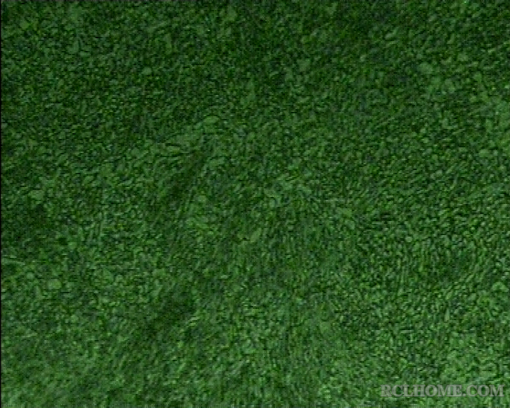

发表于 2017-11-5 23:40:50 | 显示全部楼层 |阅读模式
本人第一次做热处理实验,用的T10钢球化,但现在还不会分析金相图。老师要求分析组织,指出问题,然后改进工艺方案。但无奈连图都看不明白,只知道最后组织应该是球状渗碳体分布在铁素体上,哪位大神可以指点一下,或者推荐一下参考资料
T10 球化
T10 球化

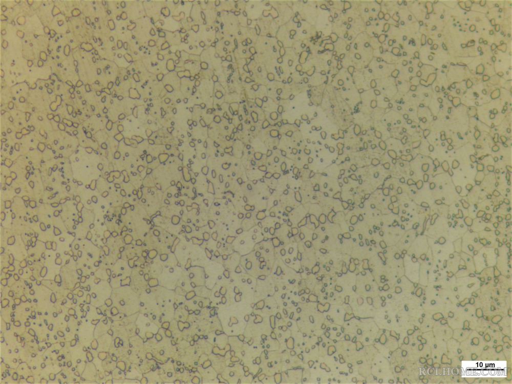

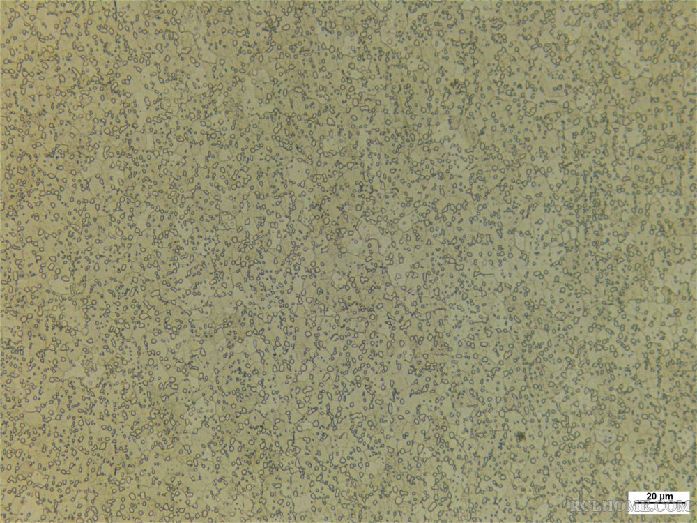

发表于 2017-11-6 19:46:05 | 显示全部楼层

发表于 2017-11-7 08:42:14 | 显示全部楼层
图片中的组织是什么?

发表于 2017-11-7 09:38:34 | 显示全部楼层
ywjianghu 发表于 2017-11-7 09:22
这个图片的颜色,是否和光学显微镜里直接看到的一致?
有一点点差异,当时刚采购的设备,我没把虑色调好。
发表于 2017-11-7 09:46:49 | 显示全部楼层
春莞源华 发表于 2017-11-7 08:42
图片中的组织是什么?
请给新手家人们一些指导啦!
颗粒是碳化物,基体是铁素体。

发表于 2017-11-7 10:16:09 | 显示全部楼层
看上去楼主图片的组织,像是  索氏体?

发表于 2017-11-7 11:30:06 | 显示全部楼层
楼主重新制样看看,感觉像是制样的问题

 楼主| 发表于 2017-11-8 19:06:44 | 显示全部楼层
春莞源华 发表于 2017-11-7 08:43
明确了组织,问题就解决了。
我们做的是验证试验,理论上应该得到球状渗碳体和铁素体,我不会看金相图,不知道我做的图是不是得到这两种组织。

 楼主| 发表于 2017-11-8 19:32:56 | 显示全部楼层
wangtao 发表于 2017-11-7 11:30
楼主重新制样看看,感觉像是制样的问题
是不是我图中的组织不是渗碳体和铁素体?
我们是在学校做的验证试验,做了好多个,就这一个老师说还行,让我们回去分析

 楼主| 发表于 2017-11-8 19:36:37 | 显示全部楼层
春莞源华 发表于 2017-11-7 10:16
看上去楼主图片的组织,像是  索氏体?
索氏体不是片层结构的么?

 楼主| 发表于 2017-11-8 19:41:20 | 显示全部楼层
清淡 发表于 2017-11-6 19:46
不是T10,这就是球化后的组织,铁素体基体上分布碳化物颗粒。
你的图好清晰哎,你用的是碳钢吗?我对比了一下,我的球化好像不是那么明显,而且吧,我还不知道我得到的到底是什么组织
