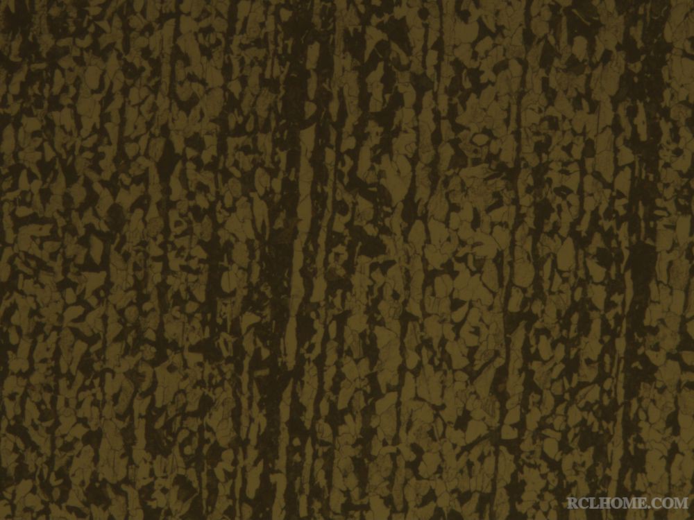

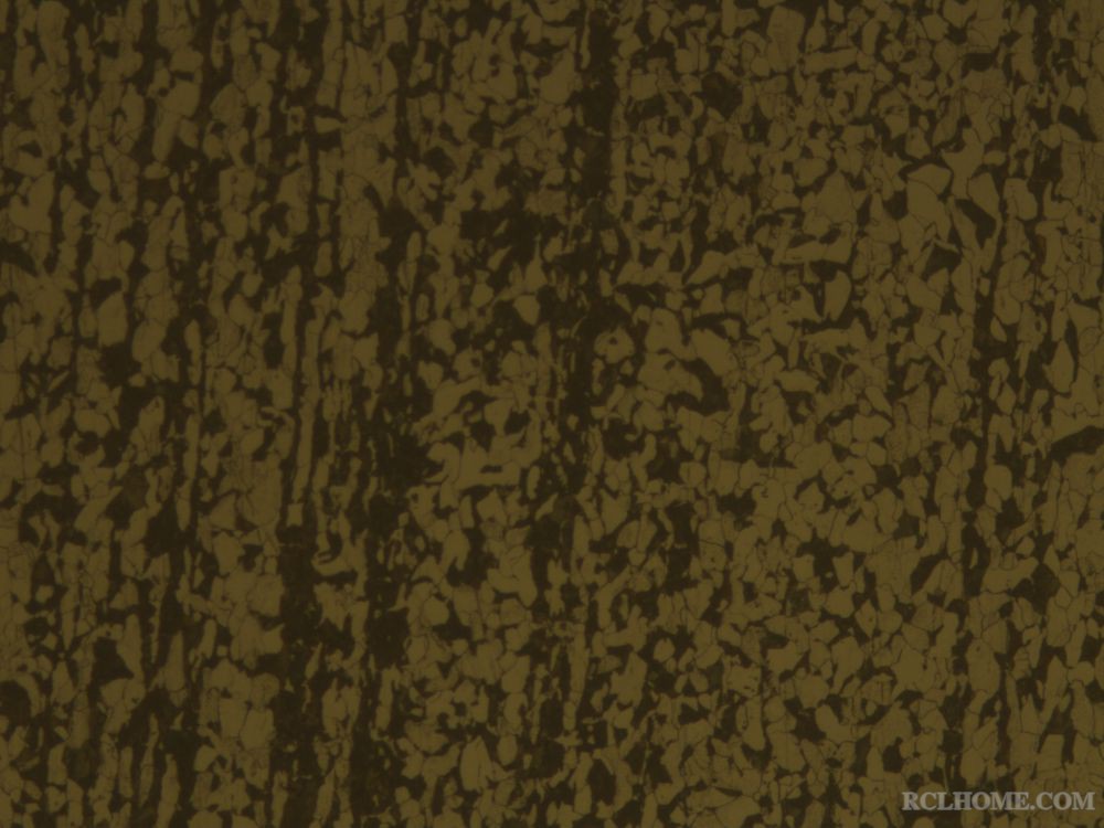

请问:20Cr带状组织怎样能够消除,如带状组织严重的话对后继加工有什么影响,机加工,热处理。
100X
100X
100x
100x
发表于 2017-11-7 12:39:57 | 显示全部楼层
这个零件是锻件吧?我觉得用锻造流线来解释这样的金相现象更合理一些,称其为带状恐怕不大合适。带状一般是指的原材料原因造成的化学成分局部偏析。

 楼主| 发表于 2017-11-7 12:47:51 | 显示全部楼层
aaron01 发表于 2017-11-7 12:39
这个零件是锻件吧?我觉得用锻造流线来解释这样的金相现象更合理一些,称其为带状恐怕不大合适。带状一般是 ...
这个是直接从钢厂圆棒原材料上取的样,纵部验检的结果。
发表于 2017-11-7 14:35:47 | 显示全部楼层
如果你看横截面是等轴晶,那估计是钢厂在热轧时形成的这种流线,很难说这样的状态是否合格。

 楼主| 发表于 2017-11-7 15:16:32 | 显示全部楼层
是的,横截面的组织是均匀的,没有呈带状,是钢厂里出来就这样的,我查了一下相应钢材标准,没有对钢厂出来钢材有带状组织的硬性要求规定。

发表于 2017-11-7 16:52:21 | 显示全部楼层
是钢厂轧制流线,从F 的形状看,是热轧棒。

发表于 2017-11-17 15:12:49 | 显示全部楼层
锻造出来的很难对其进行判定合格不合格,一般轴类零件都会有带状组织分部,可采用正火进行改善,但并不能完全消除!带状组织等级大,影响后续热处理,如渗碳,淬火等!会存在组织的偏析,硬度不均等情况!
