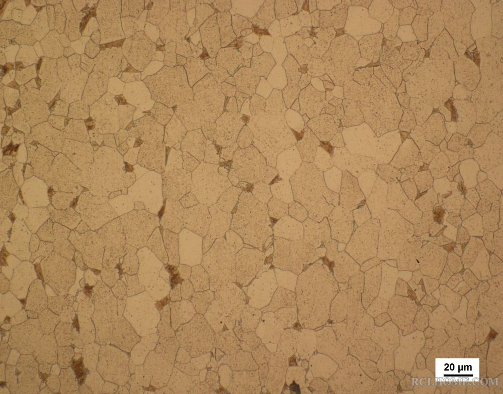

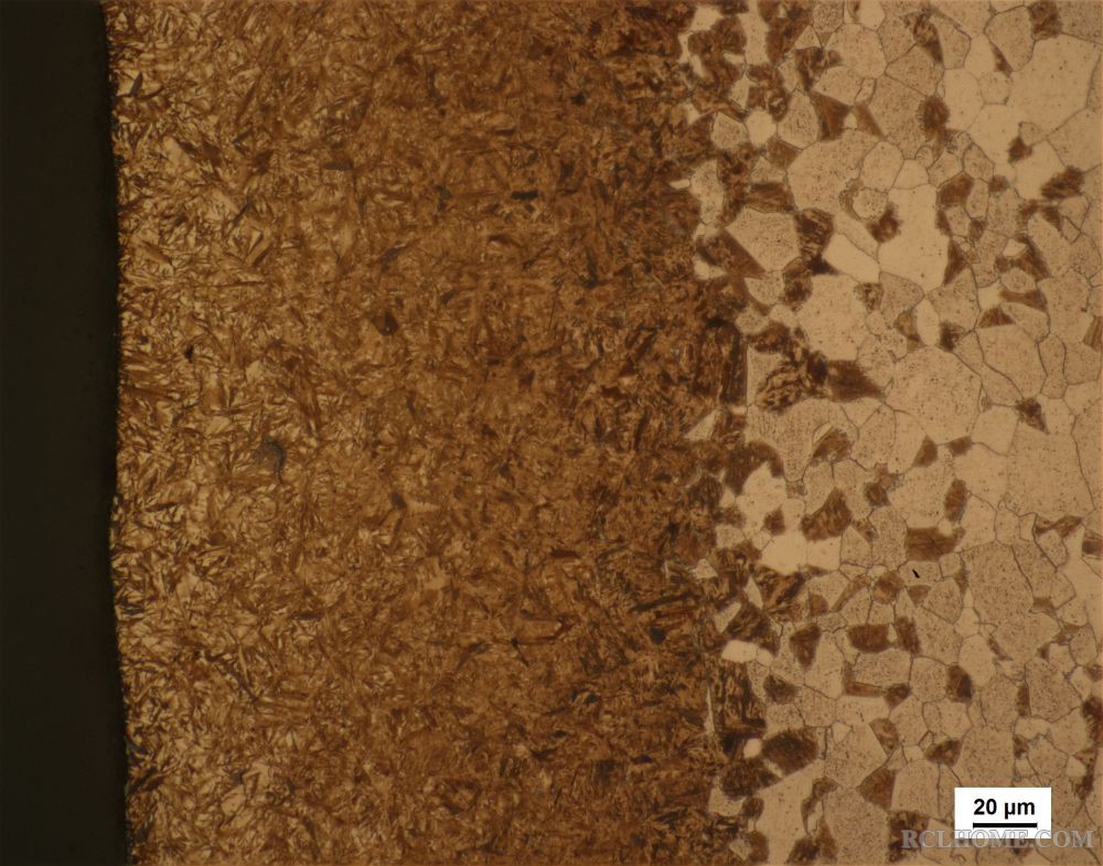

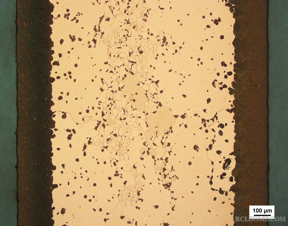

朋友叫帮忙分析的样,A3钢渗碳件,厚度1.5mm。未断样组织:

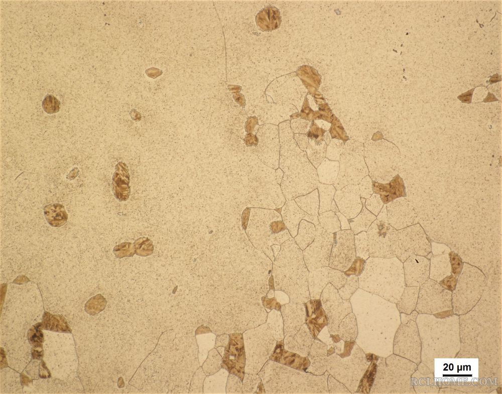

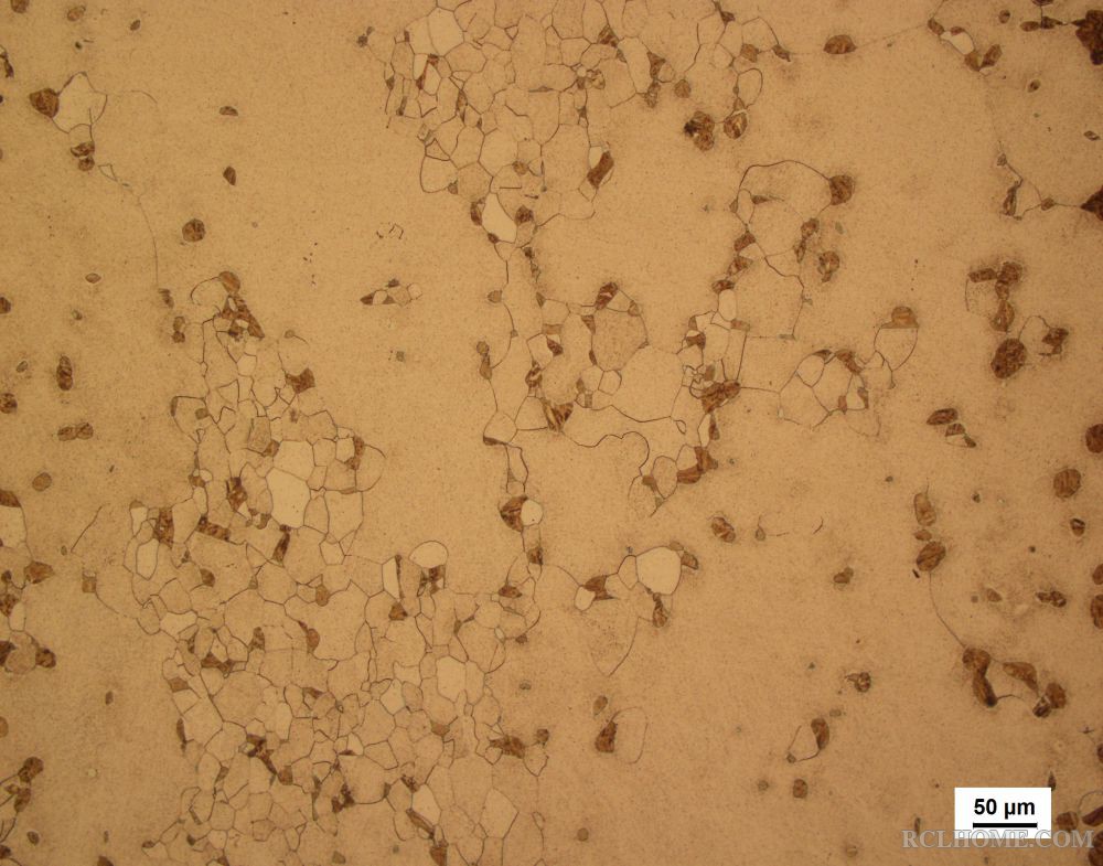

经过一次回火断裂件组织:

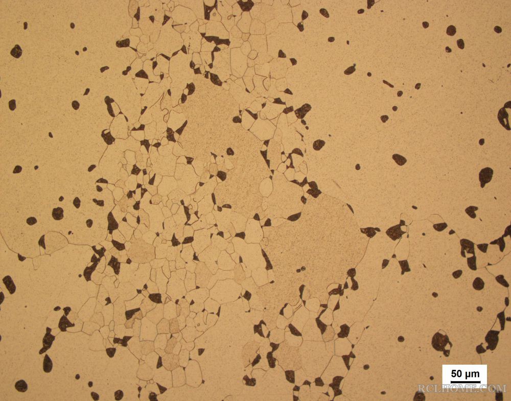

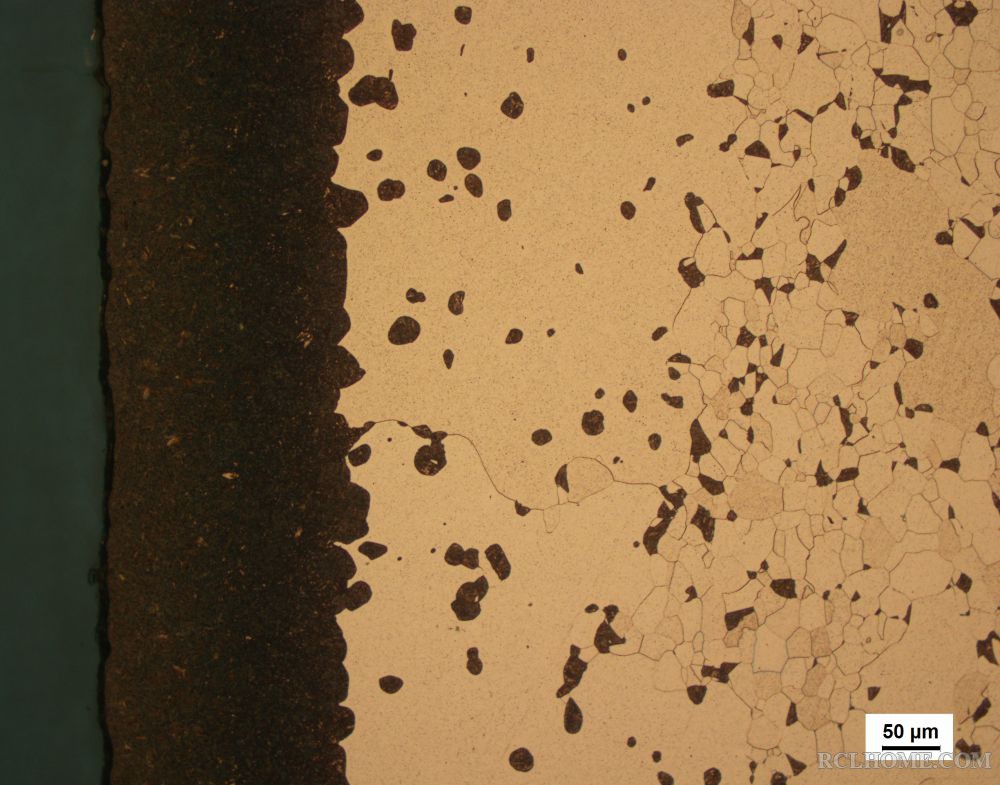

经过两次回火断裂件组织:
朋友认为回火能够使脆性降低,但是没有。从组织看是由于心部铁素体晶粒过于粗大造成的。大家分析一下,可能是什么原因造成的心部铁素体晶粒如此粗大?

断件不是由于回火后晶粒才粗大的。这是同一炉产品,只是大小不同,大的不断,小的一掰就裂。

发表于 2017-11-20 10:15:15 | 显示全部楼层
原材料经过变形   热处理后晶粒发生变化
清淡 + 10

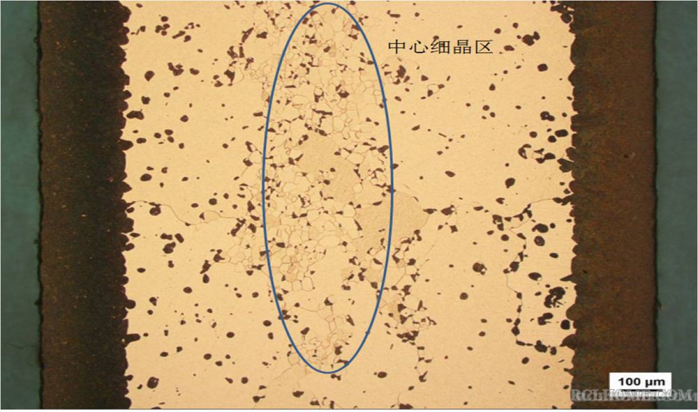

发表于 2017-11-20 12:35:36 | 显示全部楼层

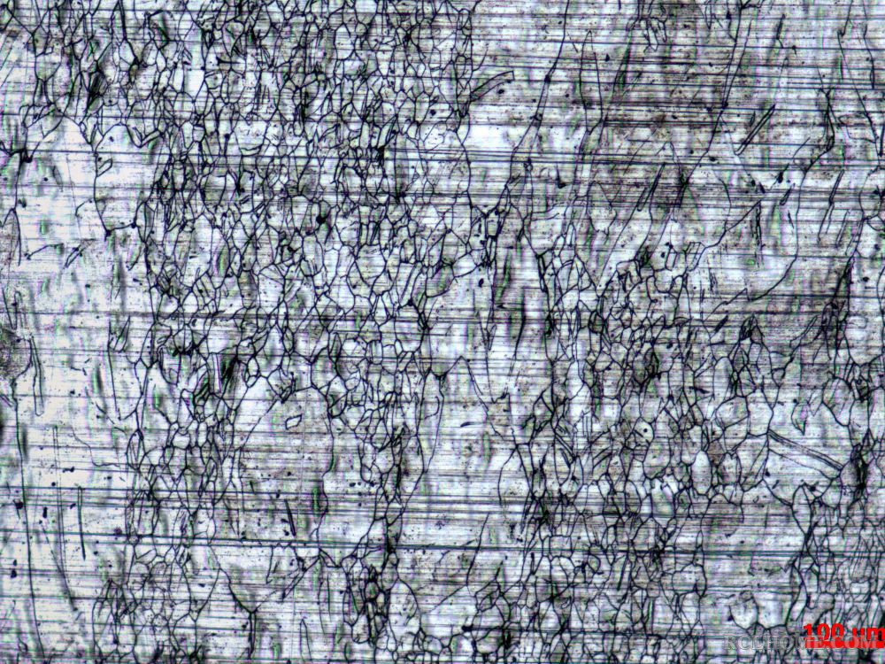

这个渗碳工艺有点问题,心部没有奥氏体化,保留了原始组织。可能是为了追求小变形走的特殊工艺。
那么不同的零件如果原始组织不一样,晶粒度有差别,自然就会遗传下去。
2个零件,有没有都做过预先热处理?
2个零件如果是冲压成型的,是否在形变量上有差别?如下图所示:
清淡 + 10 很给力!
发表于 2017-11-20 12:58:18 | 显示全部楼层
清淡 发表于 2017-11-19 14:32
断件不是由于回火后晶粒才粗大的。这是同一炉产品,只是大小不同,大的不断,小的一掰就裂。 ...

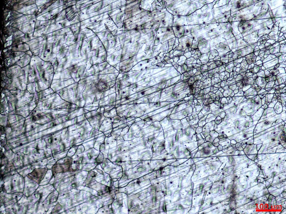

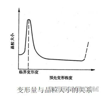

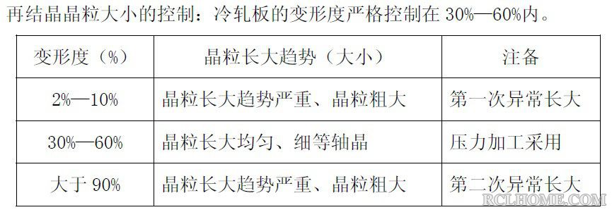

听起来是再结晶的第一类晶粒长大现象,从金相仔细看也能看出来一点。
再结晶的动力来自于变形造成的残余应力,在再结晶工艺条件下没有变形就没有再结晶。变形量不足的情况下,有的晶粒变形量满足再结晶条件,有的晶粒不满足,那么已经开始再结晶的晶粒就会吞并周边没有再结晶的小晶粒,形成大晶粒。你看第二个零件的最中心,有一个小晶粒带,在渗层和这个小晶粒带之间是大晶粒带。
为什么会这样?板料中心的变形量比次表面更小,几乎所有的晶粒都不能再结晶,导致了保留的是拉长的细晶。
清淡 + 10 很给力!

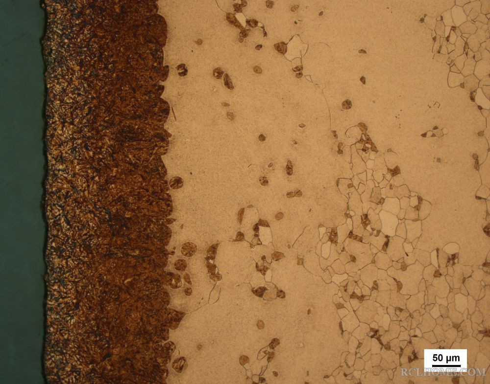

请教一下,附图是316L奥氏体不锈钢模锻件,经1060°C固溶后金相,有变形晶粒的是芯部,等轴的是外表面,请帮忙分析一下形成原因及避免晶粒长大的措施,最好不改变模具,谢谢

能帮忙分析一下出现混晶的原因吗?如何避免晶粒长大

能帮忙分析一下产生混晶的原因吗?如何避免晶粒长大。图见7#贴
