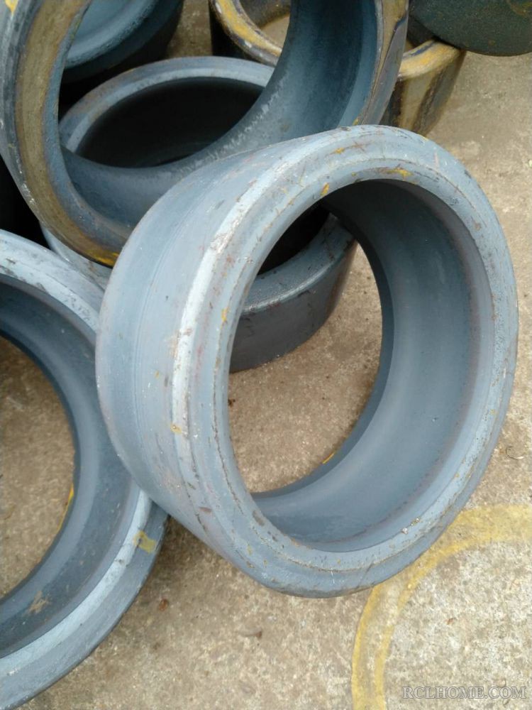

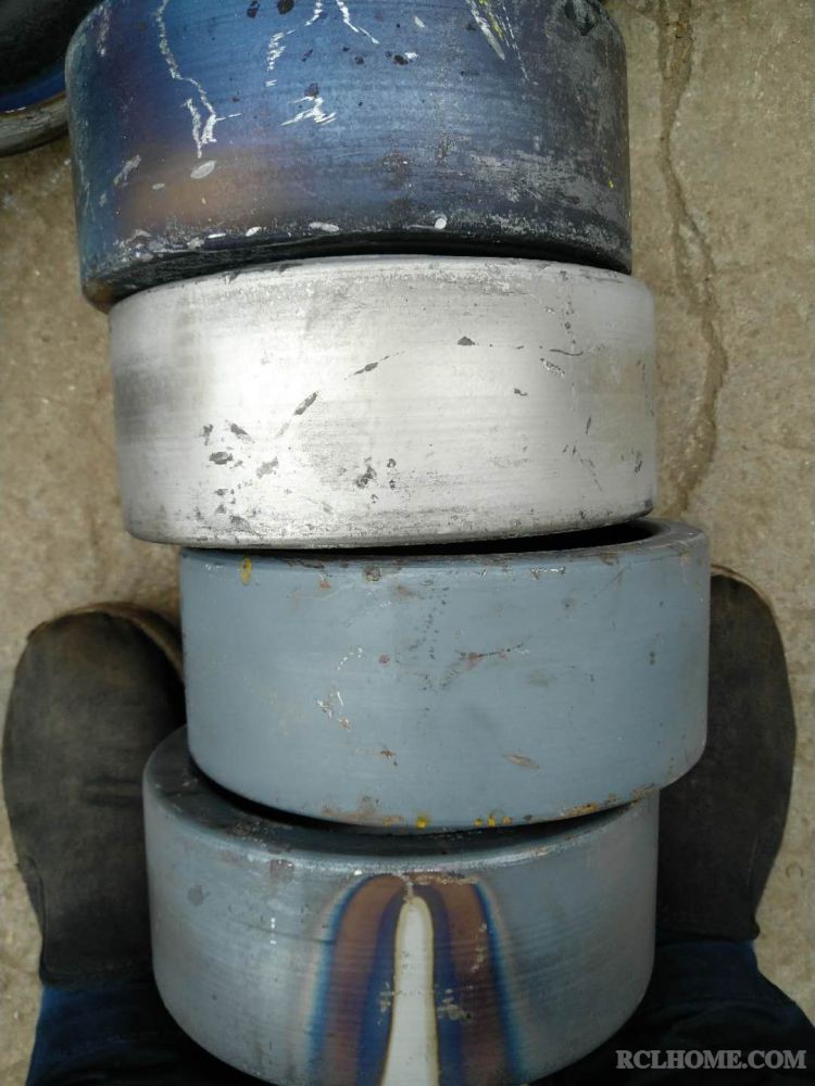

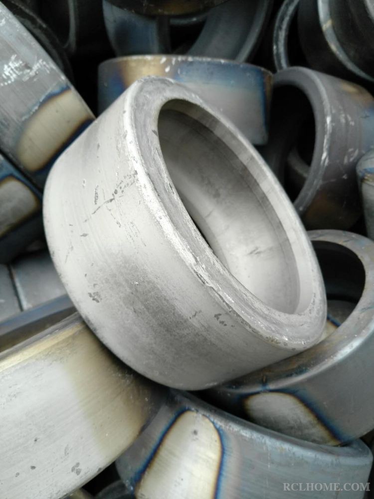

今天拉回来一批退火锻件,表面出现了好几种颜色,以前没有碰到过。请教一下各位老师,这个是什么原因造成的?对车加工有什么影响吗?第一张照片中,从上到下就按1234这样标吧,以前正常的都是第3个产品这样的表面颜色。不知道124是什么原因造成的?
这是上图第3个产品的颜色
这是第2个产品的颜色

请问是什么材料、什么设备和气氛啊?

第一个和第四个我也遇到过,第一个不清楚是什么原因,我感觉第四个应该是产品间相互接触造成的,第二个暂时没遇到,我是个菜鸟,还望各位多多指教

材料GCr15  设备不清楚,气氛应该是无氧真空吧  是别人退完火给我的

看一下不正常的组织
