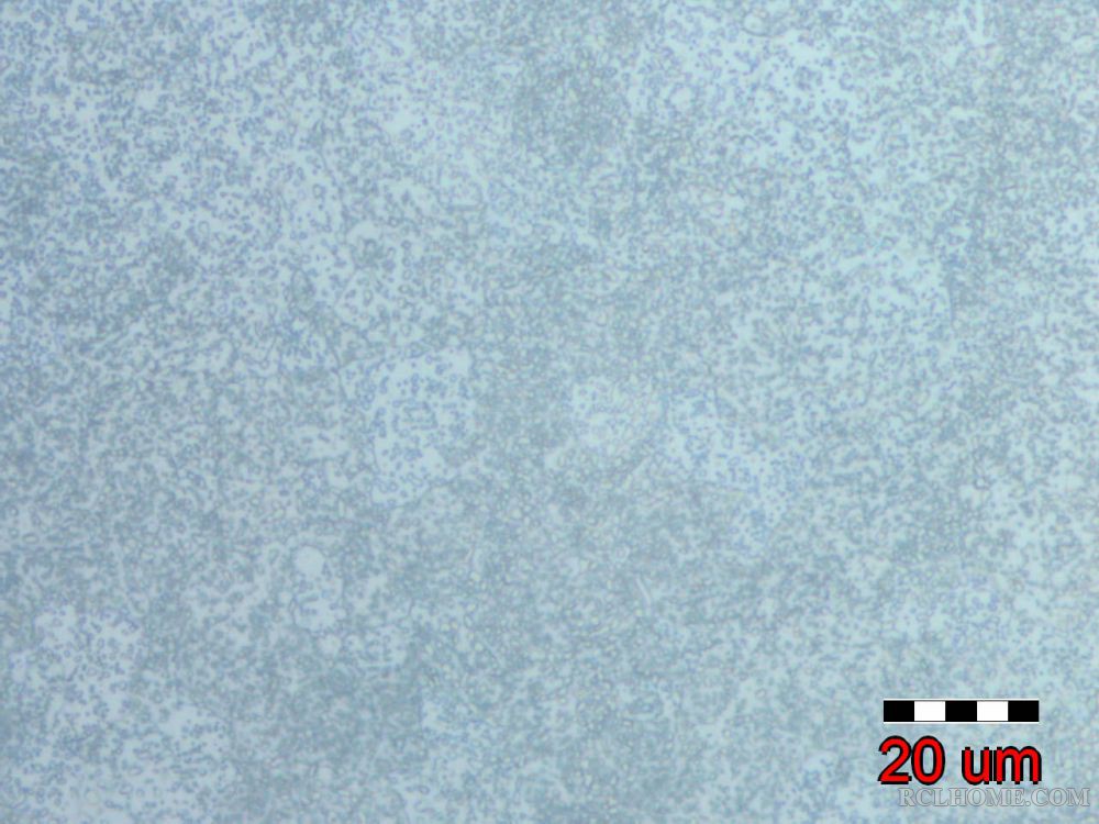

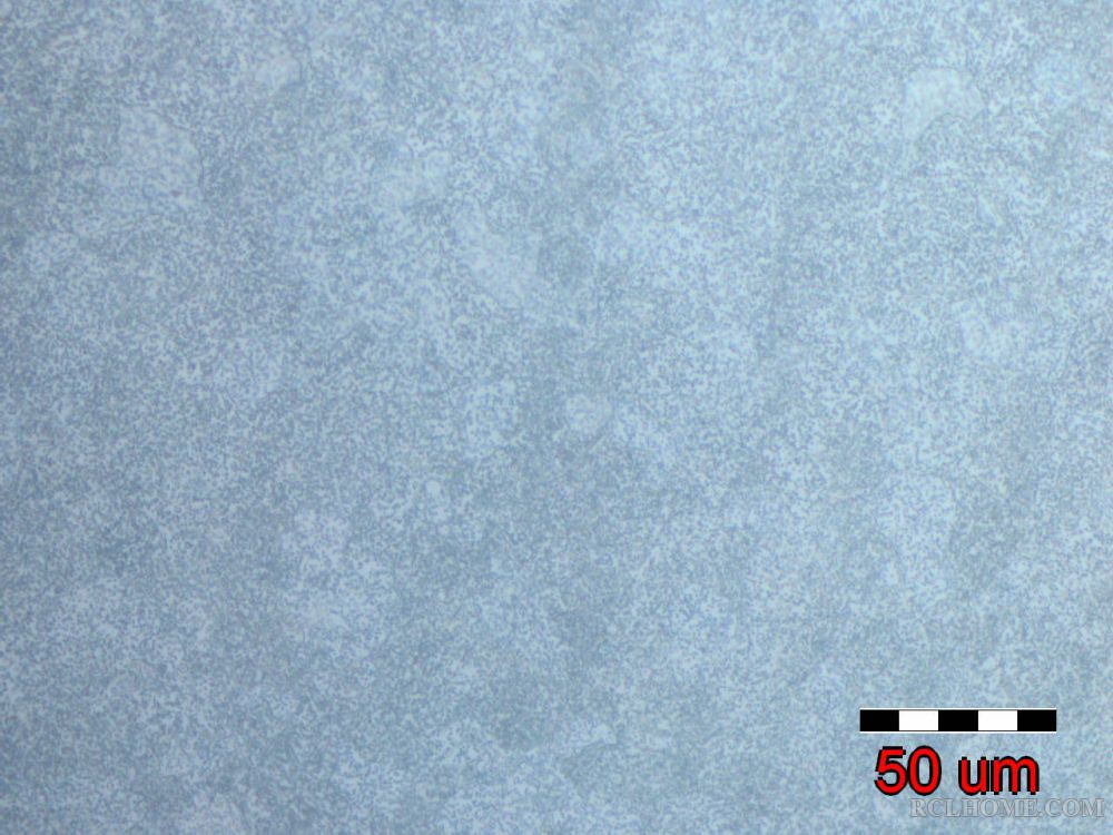

举个例子下面2张照片是同一个零件,GCr15球化退火态,一张是500倍的,一张是1000倍的。
组织都是铁素体基体上分布着球状渗碳体,由于渗碳体个头很小,在500倍下看是黑色的点,在1000倍下,就可以看到原来是白色的小球。
非常感谢您的指点,您这个比喻很形象,现在有点朦朦胧胧的感觉出来了
