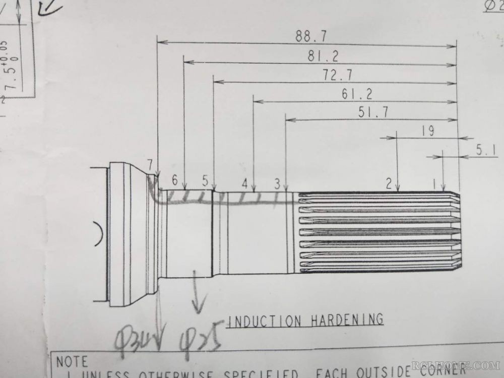

截面断差4.5mm,淬火深度要求1-2.5mm,怎么能做到图纸的淬火形状?

主要是断差太大,根部不一定能连上

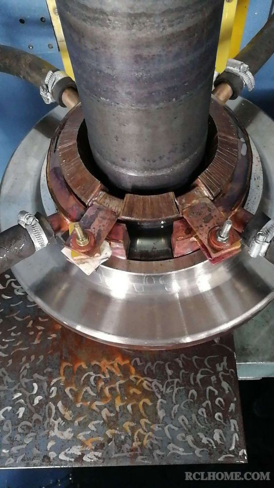

感应器就是普通的双匝圆圈感应器,现在赶出来的产品根部链接不上

单圈斜角 包点硅钢片试试
