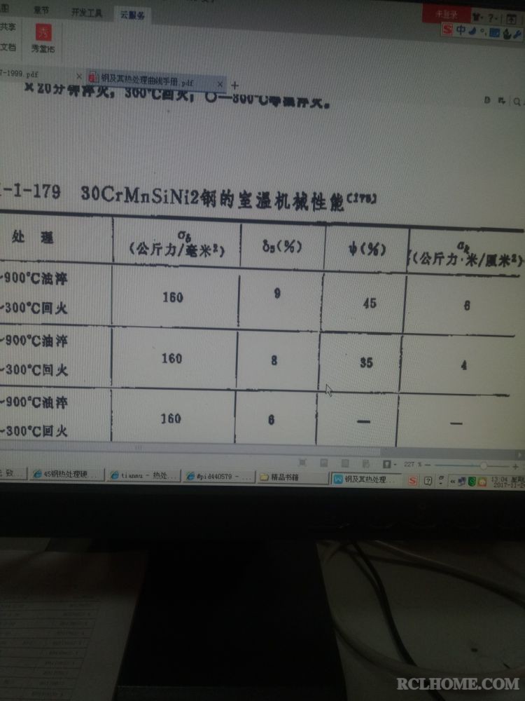

 楼主| 发表于 2017-11-24 13:08:31 | 显示全部楼层
夏日凉风 发表于 2017-11-24 10:27
30CrMnSiNi2强韧性也可以,不过没有做过低温冲击。不知道怎么样
P71124-130439.jpg 冲击应该可以,就是伸长不够

发表于 2017-11-24 13:32:52 | 显示全部楼层
tianmu 发表于 2017-11-24 13:08
冲击应该可以,就是伸长不够
我们做过这个材料,伸长可以的。前几年做的,11-12,很稳定。后来好像工艺又改进了,最近的数据没再关注有多少了。
