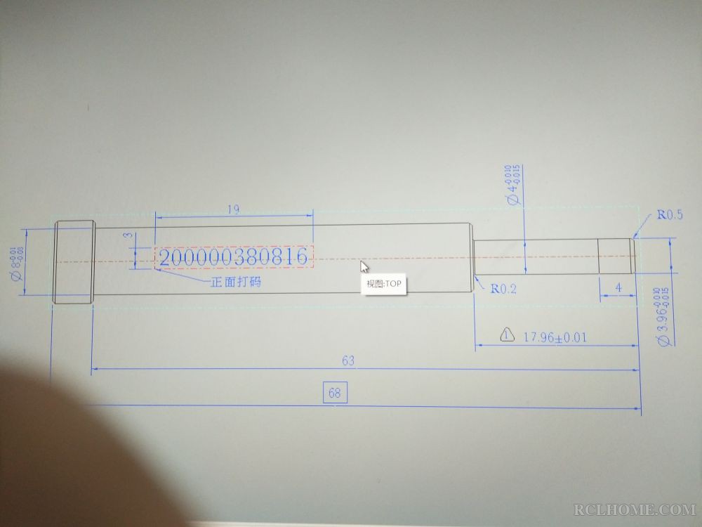

file:///C:\Users\hys\Documents\Tencent Files\781580414\Image\C2C\5EA88403DA9FB1749E10E41866C72C18.jpg用在铆钉结构的一根铆头,试了几款材料(S2、SKD11、W6Mo5Cr4V2)都没冲多久就断了.

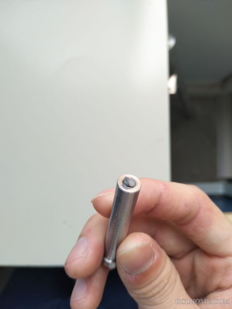

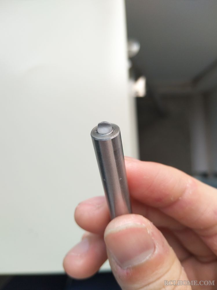

下图为W6Mo5Cr4V2材质的断面,硬度HRC55.
问题:有没有其他材料推荐?热处理硬度是否太高,或者表面硬化比较好呢?

R 0. 2那个倒角太小了,这里应力集中,太容易断了。。。

做成锥度的就可以了,
