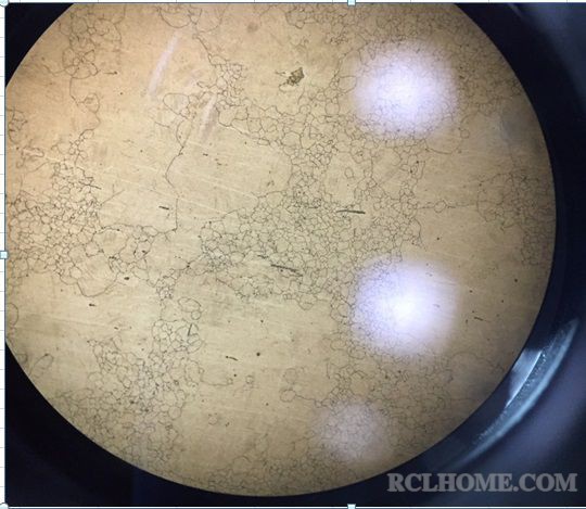

我们这边做的一根轴类产品,温锻之后冷挤压,渗碳淬火后发现马氏体非常粗大,用苦味酸和洗洁精处理了一下,发现混晶非常严重。大神们分析下是什么原因造成这个现象的。经过我们自己分析基本可以排除渗碳淬火这个环节造成的了。

 楼主| 发表于 2017-12-1 08:58:27 | 显示全部楼层
图片附上

 楼主| 发表于 2017-12-1 09:14:32 | 显示全部楼层
用hv0.05载荷进行硬度测试,大晶粒处450,小晶粒405.打了几个点基本都这个硬度值

发表于 2017-12-4 13:02:39 | 显示全部楼层
冷挤压的变形量够不够哦,出现这种混晶现象,很可能是变形量在临界变量量附近造成的,随后在再结晶的时候部分晶粒异常长大。
另外,还有一种可能性是原材料存在锰元素偏析,由于锰是扩大奥氏体区元素,在奥氏体化时,富锰晶粒提前奥氏体形核长大,并在随后的长大过程里不断吞并周边晚形成的小晶粒形成局部大晶粒。
先查以上两项吧。

严工,我帖子里面提到的一点有错误的地方。这根轴问了锻造供应商不是冷挤压的,是温锻后余热正火。关于元素,大晶粒和小晶粒,用电镜扫过成分了,未见明显的成份偏析。

基本问题出现在这里了,温锻变形量一般不会大的,塑性不够,做不了大变形,所谓的余热正火,估计也不是重新奥氏体化加热,起不到再结晶作用,出现这种组织不奇怪。

大变形区的组织也做过了,还是不灵。现场发现了两炉后,抽检热前,再也找不到晶粒异常的了

找个热前零件,丢高温回火炉里,650度做个再结晶退火,检查晶粒度,再结晶后出现混晶就是温锻的问题。
发表于 2017-12-5 13:19:44 | 显示全部楼层
温锻后加个等温正火比较好,重新奥氏体化过程去除内应力,避免在后续渗碳时出现混晶。http://www.doc88.com/p-6864561910041.html
就你现在的产品,重新淬火做一次晶粒度也会正常了。

好的,严工,650保温后做金相试试看。当时和供应商签订技术协议时,估计为了省成本才同意利用锻造余热正火的

二次淬火后,晶粒度得到了明显的改善。由于零件变形要求较高,也不得不报废处理了,只是做了做试验。

豹工:我们的供应商温锻工艺是930度开始锻,分三个工位,锻好结束,直接空冷了,不控制冷却的
