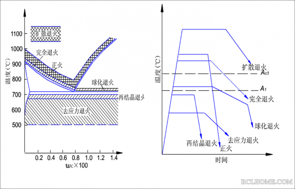

P71207-090436.jpg 这怎么解释?

根据不同碳含量选择不同正火温度的那个表还是黄色的亮字?

含碳量超过0.5%以后还不到过共析钢啊。考虑了合金元素的影响吧?!

正火、退火的温度选择确实是和AC3、AC1温度有关啊,这个有什么问题吗?
其实我更喜欢这个图:
所以因为 + 20 很给力!
发表于 2017-12-7 13:10:38 | 显示全部楼层
共析钢和过共析钢用900°C正火?这个有点扯了,晶粒度控制不住的。不过一般过共析钢不做正火的,一般是在AC1以上二三十度做球化退火。
都有可能有合金元素的,只是不明白第四个的温度怎么又翘起了?
