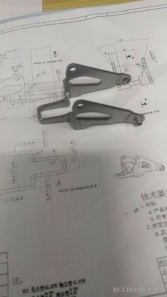

有一款SPCC料,冲压成型后,软氮化完+氧化,硬度达到500以上,复合层20UM以上,展开180度三次以上不断,各位有什么好办法。

各位老师,朋友,此产品验收标准,是U型开口底,展开三次不断。
发表于 2017-12-9 21:16:22 | 显示全部楼层
个人观点,其实这样的技术要求:U型开口底展开180度三次以上不断,不只是和你的软氮化完+氧化工艺有关系,和这个零件的冲压成型以及冲压成型后的再结晶处理工艺也有关系。

 楼主| 发表于 2017-12-11 09:46:55 | 显示全部楼层
谢谢,老师指导!帮看下此图。
发表于 2017-12-11 10:12:59 | 显示全部楼层
氮化后的金相照片有吗?发几张表面和心部照片上来。

发表于 2017-12-11 10:19:45 | 显示全部楼层
在U型开口部位折弯处刷上防渗氮涂料,保证折弯处的低硬度就不会断裂了。很多冲压件要保持韧性不管渗氮渗碳都是采用防渗工艺的。
