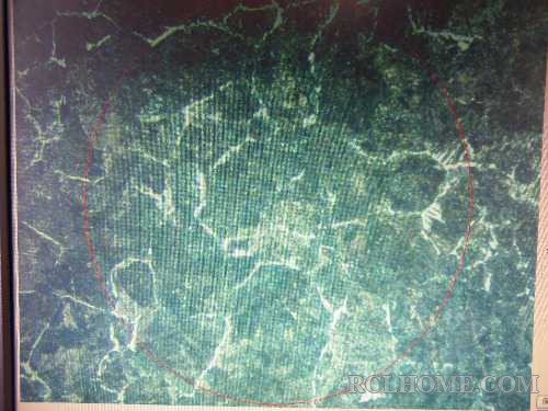

如题,本人金属材料新手,有个试块腐蚀了下,这个组织判断不出来,求高手帮忙

就是这个,硬度hrc26左右,理论上应该是回火索氏体,但是这个实在不像

不知道材料、工艺,铁素体断续网、魏氏,淬火冷却有问题。

 楼主| 发表于 2017-12-11 11:33:46 来自手机 | 显示全部楼层
供参考
你好!谢谢回答,材料S48c,其它我不太清楚,因为是别人委托我们做组织。

一口气吃不出个胖子的,没有速成的专家。就这个照片而言,我认为很多地方不足,新手需要先把这些东西做好。
1,不要在电脑屏幕上直接用手机拍照片,这样的不能算金相照片,清晰度/分辨率没法比;正确的上传方式应该是在电脑上把照片存成图片格式,再上传图片。
2,制样、磨样、腐蚀这些基本功要扎实,显微镜下要体现一些组织的差别很多时候需要去体会浮突感,没有清晰的成像,恐怕只能根据颜色去猜,黑白颜色往往会误导你的判断的。
3,尽可能把标尺放上去,并说明放大倍数,比如你的这个图,没有标尺没法判断到底是否晶粒粗大。光说放大倍数也不够,因为不确定你的图在存电脑和上传时是否经过缩放。
这个图里需要看到基体是什么组织,现在黑乎乎一团,可能是珠光体,也可能是马氏体的回火组织,我确定不了,看起来是马氏体回火组织的可能性大些吧。网状铁素体看到了,说是魏氏组织,不敢苟同。

你好!谢谢指点,以后会多注意!关于标尺,显微镜下没有要自己加吗?这三张是一张100X两张500X的
发表于 2017-12-13 16:13:27 | 显示全部楼层
淬火马氏体的回火组织,淬火时冷速不够,出现了沿晶网状铁素体, 贝氏体。
标尺的话,显微镜连电脑都有相应的软件吧,在那个软件里找标尺添加。

有几个问题1.淬火马氏体的回火组织(回火马氏体、回火索氏体、回火屈氏体)应该怎么判断?我怎么觉得有回火索氏体2.贝氏体是怎么分析出来的,能给个详细的解释或者能帮我圈出来吗!

马氏体低温回火组织保持了马氏体位相,还是比较容易分辨的,回火屈氏体和回火索氏体,差别只是在碳化物的个头上,回火温度越高,碳化物聚集长大得越明显,即使是这样,在光学显微镜下也是很难区分的,要上电镜看。
其实这种划分方法,是中国独创的,国际上并不用这三个名词来定义马氏体回火组织,统称tempered martensite。 所以你看我前面回帖也是说淬火马氏体的回火组织,因为我实在无法在这种放大倍数下看到碳化物的个头大小。。。

淬火是你们家淬的么?有热处理制度么?总觉得回火前的热处理工艺不是淬火。。。

严老师说的马氏体的回火组织,说法严谨。网状铁素体,估计是淬火转移速度慢了。
