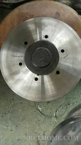

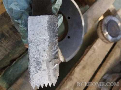

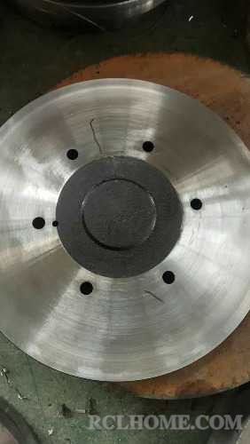

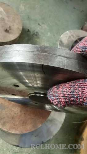

普通的电热丝炉子,40cr锻件,直径220,厚度30保温1.5小时,百分之八的盐水淬火,有时会发生开裂四块会裂一块,哪里出了问题,请大神们帮小弟分析下,不胜感激……下面上图

按你的不完全描述,请考虑:
1.淬火温度过高;2.盐液浓度过高。

这个尺寸的40Cr,油淬是可以的,当然淬盐水也不是不可以,就是要考虑开裂风险了。
听起来是在空气炉内加热的,表面脱碳是可以预见的,开裂的风险更大了一些,保护气氛加热会有改善。
水温的影响,冬天水温低,盐水冷速比夏天更快,可以考虑先淬些不会开裂的零件,把水温升高一点后再淬40Cr。
如果以上都没法改善,还有条路走,改成水淬油冷,或者水淬空冷,不要在水槽里冷却太长时间,早点提起来就行了。

楼主能查一查热处理手册的话,这个合金钢零件淬火冷却应该推荐用油冷。如果你单位没有油冷设备,可以考虑用水冷而不是盐水冷却。工件不要冷死,留有余温。水冷容易出现淬火软点,建议通压缩空气搅拌。

热处理生产现场的使用温度不是按照哪个说的或哪本资料介绍的进行设定,那只是参考范围,得根据实际情况(如设备类型、检测点的代表性等)确定。
我们做40Cr产品淬火温度在820-830°C之间,盐水浓度只有0.5-1%之间。

不同的壁厚这个时间要变化,控制出水的时候零件温度在300-500度范围即可。

入水时间:2-4秒/10mm 有效厚度。

溶度太高  冷却过于剧烈  容易造成开裂
其实做你这个产品 把握好几点应该没事
第一、适当降低淬火温度
第二、入盐水之前适当预冷
第三、出液温度控制好
如果担心开裂,适当的水温控制高点  但是不宜超过60℃
