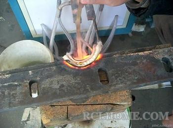

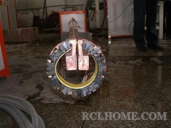

u=1400641267,3294252694&fm=21&gp=0.jpg u=214465770,638568390&fm=23&gp=0.jpg u=1335058585,3231236800&fm=23&gp=0.jpg
