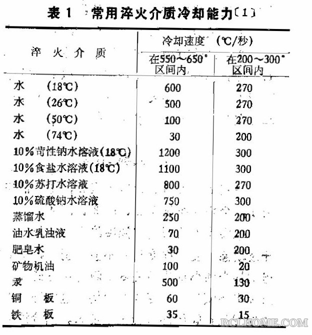

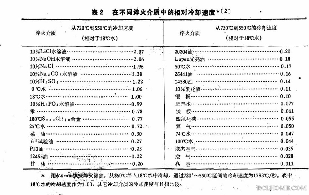

发表于 2013-1-1 19:36:21 | 显示全部楼层
常用淬火介质的冷却能力
青蛙@思考 + 10 很给力!

zhaoyi 发表于 2012-12-26 07:34
昨晚照汪工的冷却方式试验了两件货,淬出来的硬度在27~31度。
和正常淬火的结果有多大差异?
