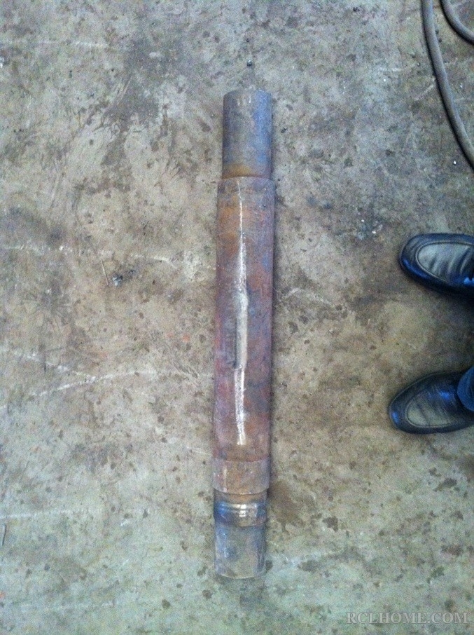

产品描述;直径100mm轴,长度8000mm,表面客户简单机加工一下。
客户要求:HB180----229调质,  变形量小于1mm。
试用设备: 无保护气氛井炉,冷却清水,装炉方式,挂装。
现在热处理工艺:  淬火850度,每炉装40件,大约2T,升温90分钟,保温240分钟     清水冷却      淬火硬度HB270----300
                              回火650度 ,                                  升温50分钟,保温240分钟       清水冷却         硬度HB200----220
现在疑问1.保温时间会不会太长。
              2.淬火冷却的时候在水里冷透,会不会开裂。(已经做了200件,现在正常)
              希望大家给我的工艺提出建议,谢谢。附产品图片
长度应该是800  发表于 2013-4-2 08:13
所以因为 + 20 感谢交流!

发表于 2013-3-26 15:44:52 | 显示全部楼层
这个零件怎么看都不像是8米长的,如果真的8米长,这么深的井式炉不好找!
发表于 2013-3-26 16:06:58 | 显示全部楼层
多个0啊,

 楼主| 发表于 2013-3-26 16:37:54 | 显示全部楼层
谢谢大家。淬火出来HB270---310,现在已经做了10炉基本正常,看看这个工艺哪里还可以改进的,希望大家提建议。
发表于 2013-3-26 18:35:30 | 显示全部楼层
aaron01 发表于 2013-3-26 15:44
这个零件怎么看都不像是8米长的,如果真的8米长,这么深的井式炉不好找! ...
       从图片看,绝对不会有8m长!不过8mi深的深井炉一定有,我听说有20m深的深井炉,只是没有见过。
残阳倒是见过,那是相当深  发表于 2013-4-2 08:14
发表于 2013-3-26 18:52:07 | 显示全部楼层
同意严工的意见,经过计算楼主的工件长度就是800长(每根50KG左右,40根刚好2吨)!

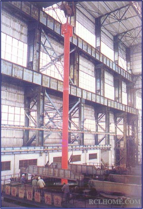

发表于 2013-4-1 16:36:26 | 显示全部楼层
孤鸿踏雪 发表于 2013-3-26 18:35
从图片看,绝对不会有8m长!不过8mi深的深井炉一定有,我听说有20m深的深井炉,只是没有见过。 ...
Φ2.8×22丼式炉
孤鸿踏雪 + 10 感谢上传!
发表于 2013-4-1 16:39:38 | 显示全部楼层
upposition 发表于 2013-4-1 16:36
Φ2.8米×22米丼式炉
      传说中还有比这更长的
发表于 2013-4-1 16:40:13 | 显示全部楼层
Φ2.8米×22米丼式炉
       这是个什么材料?技术要求?

发表于 2013-4-1 17:00:34 | 显示全部楼层
孤鸿踏雪 发表于 2013-4-1 16:40
这是个什么材料?技术要求?
产品是水压机上的立柱,时间长忘记了
好像是45#,HB240-280
发表于 2013-4-1 17:36:30 | 显示全部楼层
upposition 发表于 2013-4-1 17:00
产品是水压机上的立柱,时间长忘记了
好像是45#,HB240-280
       那你是淬盐水啦?
签到天数: 49 天
941
4185
4185
发表于 2013-4-1 18:17:34 | 显示全部楼层
孤鸿踏雪 发表于 2013-4-1 17:36
那你是淬盐水啦?
黄埔江的水
签到天数: 1092 天
7209
30080
发表于 2013-4-1 20:14:01 | 显示全部楼层
Φ2.8米×22米丼式炉
您这产品是直接竖直放到炉里吗?出炉淬火变形?
签到天数: 49 天
941
4185
4185
发表于 2013-4-1 20:19:45 | 显示全部楼层
余量大,没关系
