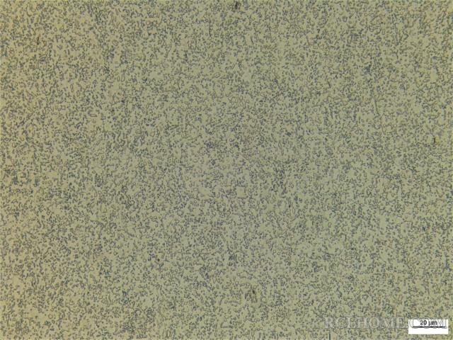

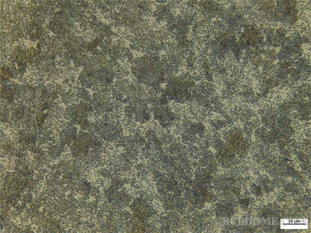

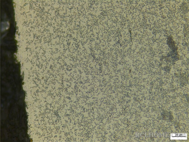

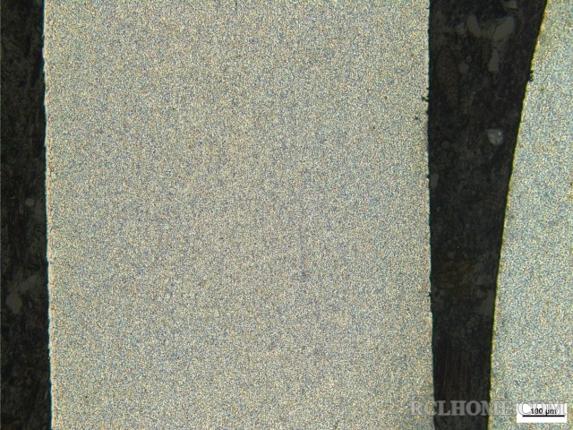

最近我们一批夹码开裂,我看图纸说是65Mn软态钢板。开裂的几个有几个几乎全是片状+少量球状珠光体,有几个是边部球状,心部片状。而我们硬度要求HRB65-80.而我转换成HV好像是112-146,能达到这么低吗?而我打的即使是球状珠光体最低才160.我想问一下大家,你们65Mn球化处理能达到的最低硬度是多少?还有我这原材料厚度才1mm,为什么两边球化了,而心部却是片了?是怎么形成的?今天紧急加班,发现一个夹码是球化组织却也开裂了。之前一直以为只要球化就好,但是这次却开裂了。而我发现这个球很细小,有点状珠光体,可能是保温温度过低,大家觉得是什么原因?我给领导说只要是球状珠光体应该就没问题,这下我犯了大错了!!!拍了几张金相,U盘又坏了!
100x.jpg 100X问题样 500x.jpg 500x问题样 500x-心部.jpg 500x问题样心部 100x~1.jpg 100x正常样 500x-心部~1.jpg 500x。大家注意看,问题样怎么会边和心这样?厚度才1mm啊!
 楼主| 发表于 2013-3-27 20:06:25 | 显示全部楼层
厚度是0.9和1mm的65Mn钢板,那位朋友能给我出份球化工艺?谢谢了!还有个问题,我公司打算拿全部再去球化。我觉得应该先正火后再球化,我担心不正火,边和心部未融碳化物不同,造成组织不均,不知道会不会造成这样?如果我们要返工,又不知道那些有问题,大家觉得该怎么做?
发表于 2013-3-27 20:12:50 | 显示全部楼层
跟根据你的情况,估计过热了。正火没什么必要,只要做好球化退火。关于工艺可以查查书。
 楼主| 发表于 2013-3-27 20:40:14 | 显示全部楼层
microsoft 发表于 2013-3-27 20:12
跟根据你的情况,估计过热了。正火没什么必要,只要做好球化退火。关于工艺可以查查书。 ...
我想说,这么薄边和心不差那么远嘛?还有很细珠光体的也是过热?
 楼主| 发表于 2013-3-27 20:45:05 | 显示全部楼层
这些混合组织直接球化就行吗?球化原理就是碳化物残存,作为形核基础。如果现在边都已经球化了,而心部却还是片状。如果要加热到心部片状部分残存,你是否想过边部已经球化了的组织会怎样?我就怕会不同。按朋友的意思,是不是不会出现这种问题?球化我吃的不是很透。

发表于 2013-4-2 21:50:14 | 显示全部楼层
这个件似乎球化退火前铁素体呈网状,不是均匀分布的铁素体加珠光体。
一。再用循环等温球化退火试试,要掌握好加热温度及等温温度。
二。如上面的方法不能达到要求,正火后再用上面的方法试试。
三。再听听其它意见。。
 楼主| 发表于 2013-4-2 21:52:30 | 显示全部楼层
一。再用循环等温球化退火试试,要掌 ...
我奇怪的是,为什么表面个心部差那么远?厚度1mm啊!
发表于 2013-4-2 22:03:13 | 显示全部楼层
原因是原材料就有这样的差异。
 楼主| 发表于 2013-4-2 22:08:30 | 显示全部楼层
搬运工 发表于 2013-4-2 22:03
原因是原材料就有这样的差异。
不会!材料商来了我公司,我和他谈过。如果都是这样,那出问题就不是个别现象了。我猜是一卷薄板放的有问题,但是很难想到是怎么发生的。实在是太薄了啊。
发表于 2013-4-3 07:20:42 | 显示全部楼层
清淡 发表于 2013-4-2 22:08
不会!材料商来了我公司,我和他谈过。如果都是这样,那出问题就不是个别现象了。我猜是一卷薄板放的有问 ...
你把退火过程讲清楚一些嘛。
如果“问题样”表面脱碳了,退火工艺又出现了偏差,会否出现这个情况呢?
大家帮忙分析一下。
