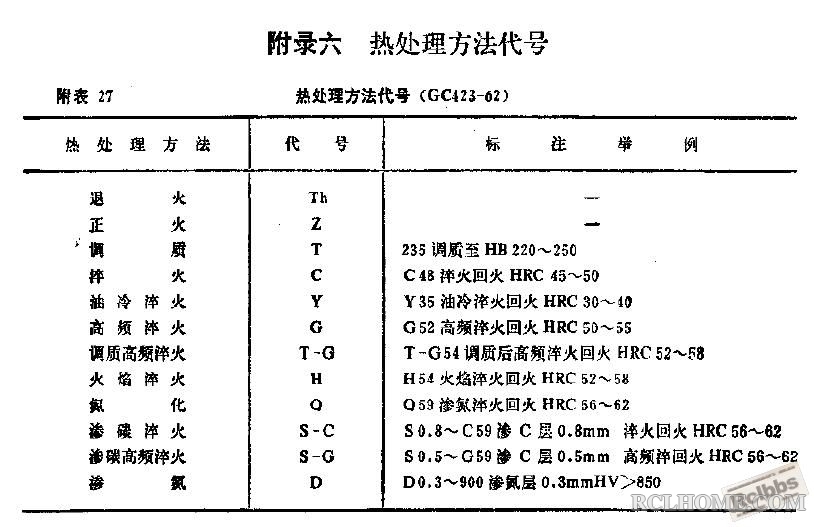

 楼主| 发表于 2013-3-28 12:30:18 | 显示全部楼层
我自己先说一个:(格式)
热处理方法:正火,代号:Z,表示方法及含义:Z195,表示正火180--210HB。

 楼主| 发表于 2013-3-28 12:57:47 | 显示全部楼层
非常好,还有国外的;国外的可以多说些,我只知道中国的。
中国的也有Q和T的代号,是单独的,意思完全不一样。
大家有说到国外的,请说明,以免混淆!
 楼主| 发表于 2013-3-28 13:42:30 | 显示全部楼层
中国的Q和国外Q的区别:
热处理方法:氰化,代号:Q,表示方法及含义:Q59,氰化淬火后,回火至56---62HRC。
氰化工艺在上个世纪70年代末(影响当中)因为剧毒和环境污染,就已经被取消。
发表于 2013-3-28 16:11:59 | 显示全部楼层
       T235=调质220~250HB
       G52=高频淬火表面硬度50~55HRC
所以因为 + 20 感谢交流!

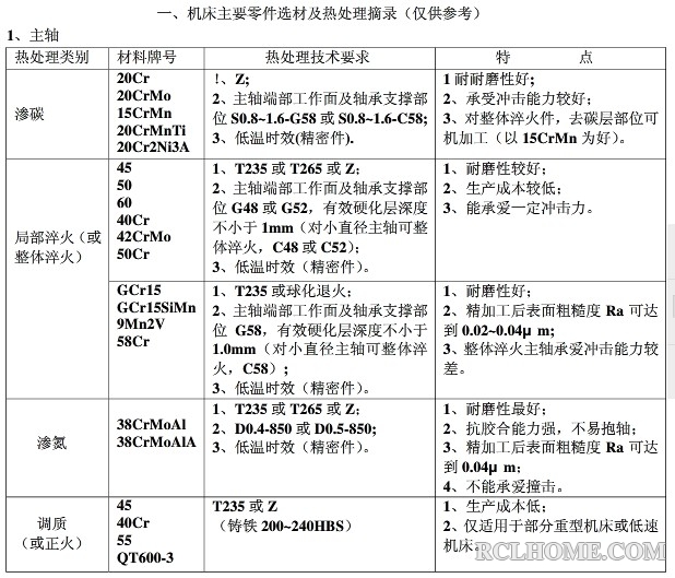

发表于 2013-3-28 17:44:50 | 显示全部楼层
传个附件
所以因为 + 20 感谢上传!
发表于 2013-3-28 18:21:17 | 显示全部楼层
落水残阳 + 20 感谢上传!

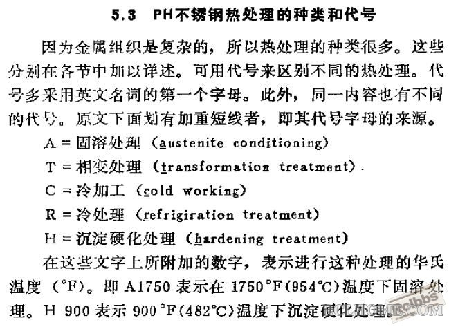

发表于 2013-3-30 17:44:06 | 显示全部楼层
再来点
发表于 2013-3-30 17:47:09 | 显示全部楼层
附件怎么又传不上去了呢
其他会员有同样的反应,服务器有待完善!  发表于 2013-3-30 18:11
发表于 2013-3-31 10:39:22 | 显示全部楼层
孤鸿踏雪 发表于 2013-3-30 17:47
附件怎么又传不上去了呢
在龟山版主的提醒下,重新上传成功了,那就再来一个
