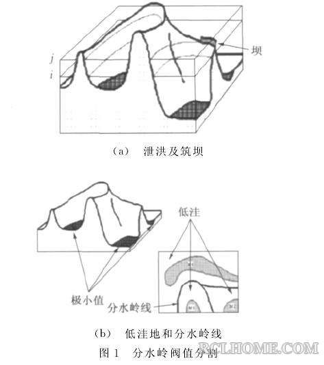

2. 2晶界提取
    完蔡的晶界提取对于晶粒度的准确定量评定是必不可少的,而形态学分水岭闷值分割作为一种强
人的图像分析力一法.〕,可用于实现完蔡晶界的提取,能够很好地保持日标的原始形状,得到的分界线洁晰准确。
    对于一晶粒度图像,可将其视为一个地形表而。如果从其表而的低洼处(极小值)开始泄洪加水,并
目‘采取措施(筑坝)防庄不同来源的水混合在一起,如图1(a)所示。持续不断的加水,将会把地形分为
两种不同类型,即低洼地和分水岭线(晶界),如图1(b)所示。分水岭线的提取可按影响Ix.域抽骨
架操作的力一法进行,但在应用中需要避免分水岭力-法造成晶界的过度分割。
