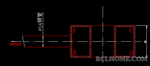

直径14铜管连接高度40的有效感应圈(如上图),请问感应器加热时,A、B、C、D四处的冷却水会不会过热,烧坏感应器。
谢谢大家讨论!

这种设计有问题。计算过没有瞬间出水量有多大?

这种设计有问题
请龟山先生指点一下,问题所在!谢谢!
再补一张图或用文字表述清楚一些。。。。  发表于 2013-4-1 20:35

电流在内侧,不会烧坏感应器吧?
