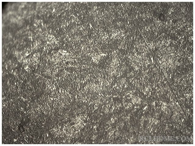

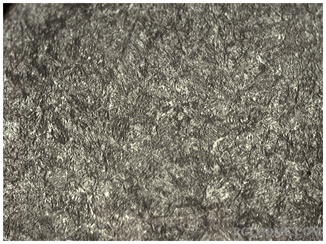

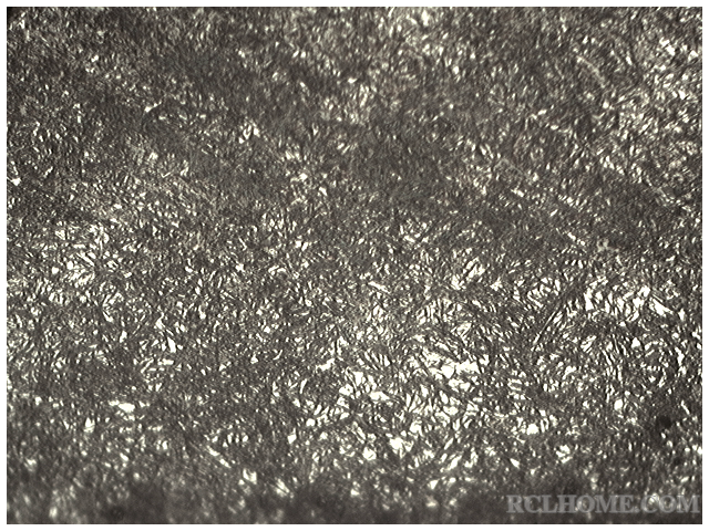

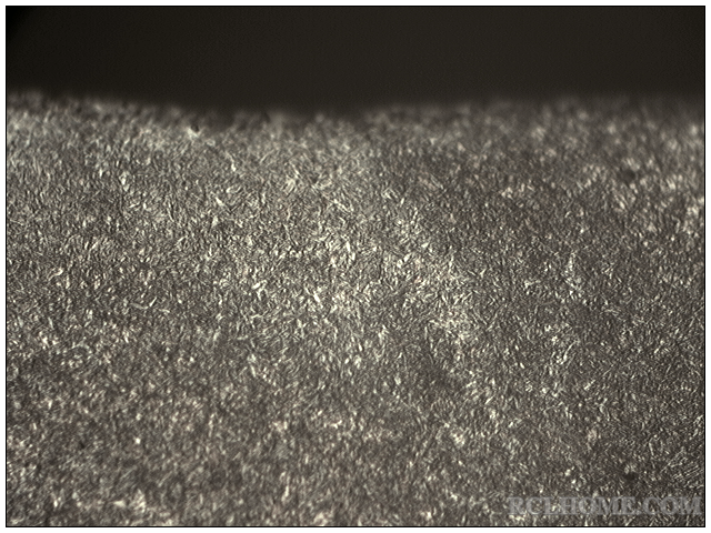

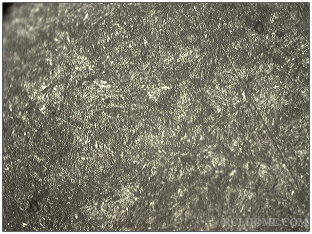

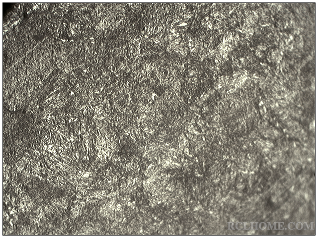

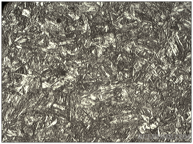

         最近做一款产品,17CrNiMo6齿轮(Mn=5)渗碳淬火,技术要求为:表面硬度58~63HRC,芯部硬度38~48HRC,CHD=0.80~1.20,现在产品实际检测表面硬度为59~62HRC,芯部硬度实测39.5~40HRC,CHD=1.10。金相组织如附件图片

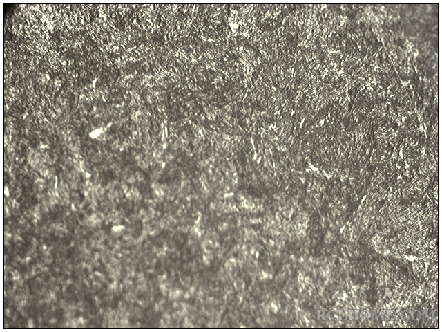

 楼主| 发表于 2013-4-4 15:20:02 | 显示全部楼层
碳化物和芯部铁素体组织

发表于 2013-4-4 15:30:39 | 显示全部楼层
心部出现铁素体组织,是否是淬火温度过低,或冷却速度不足所致!
 楼主| 发表于 2013-4-4 16:06:15 | 显示全部楼层
      淬火温度840°C,快速淬火油,50HZ搅拌,这个材料应该不至于出现如此铁素体组织吧?
发表于 2013-4-4 16:27:01 | 显示全部楼层
工艺没啥问题、但似乎原材料有点。。。。。。具体的说不上来、变形情况怎么样?
发表于 2013-4-4 16:34:45 | 显示全部楼层
对于这种材料这样的有效硬化层深、渗碳工艺可以把降温均温阶段作为扩散阶段来使用。
发表于 2013-4-4 17:33:47 | 显示全部楼层
从金相组织的图片看:应属于合格的范围。结合硬度值,基本可以确定。
建议:可能具体到工件,碳及合金含量偏低,或原始组织不好。
         可适当提高淬火温度,也许情况会有所好转。
         从图片看:局部,碳含量贫乏;有析出的细小铁素体。

 楼主| 发表于 2013-4-4 18:44:29 | 显示全部楼层
cnszgong 发表于 2013-4-4 17:49
这个真说不上来、不过看上去怪怪的。5模数的齿轮实际检测表面硬度为59~62HRC,芯部硬度实测39.5~40HRC,C ...
       这就是老孤深感迷惘的事,同样的一批材料(这里的“一批”,是指一次从钢材购销市场买回的,不是真正的炉批),两个配对齿轮同炉渗碳淬火,剖切工件实物,一个45~46HRC,另一个42~43HRC。
       相同设备、相同工艺,相同的淬火油和搅拌强度,这次只剖了一个,芯部硬度39.5~40HRC,真他妈见鬼,难道这又是材料问题?而且根据剖切情况看,这次有效硬化层深度也比第一次浅了不少

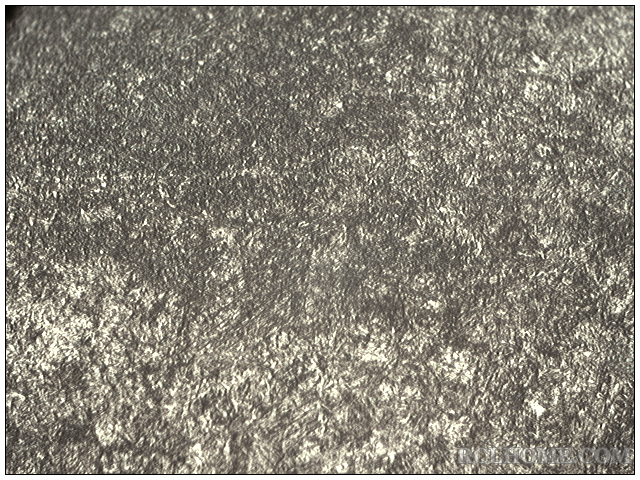

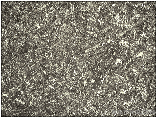

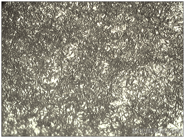

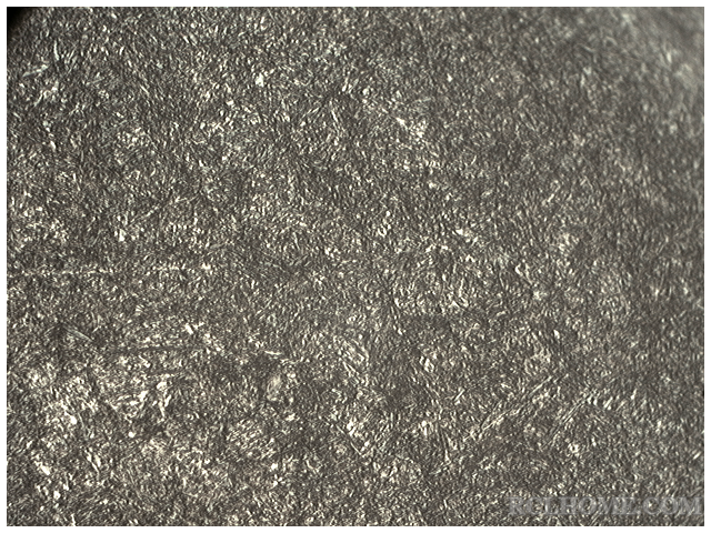

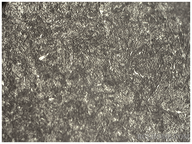

 楼主| 发表于 2013-4-5 16:20:04 | 显示全部楼层
吉祥如意 发表于 2013-4-5 16:15
我总觉得,你们单位制的金相图片,存在假象。看起来太费劲。
这里有今天上午剖切的磨齿废件(与主题图片相比,不同的是齿面已精磨,所以有效硬化层深度不同)

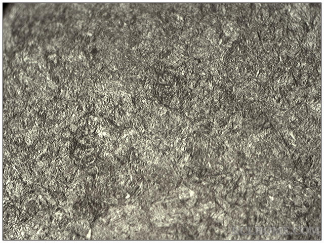

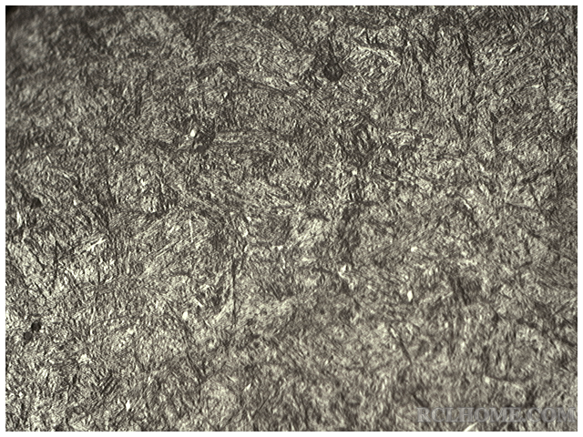

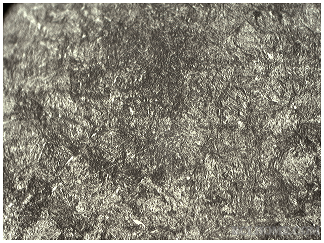

 楼主| 发表于 2013-4-5 16:20:52 | 显示全部楼层
碳化物
 楼主| 发表于 2013-4-5 16:21:55 | 显示全部楼层
        她们制作的图片质量如何,老孤不能苛求的,因老孤还弄不了这么好

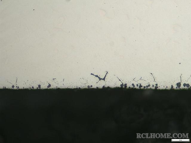

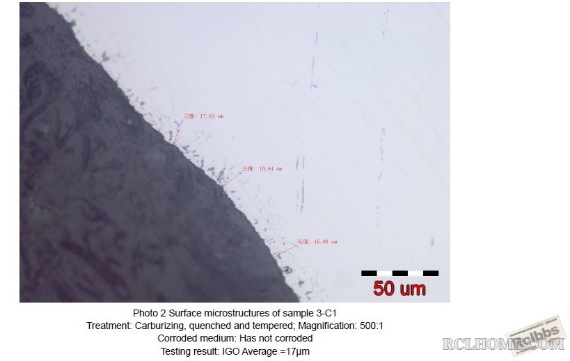

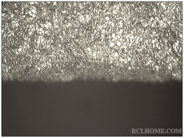

发表于 2013-4-6 11:18:52 | 显示全部楼层
请问  渗碳淬火表面此组织是否为内氧化?
http://www.rclhome.net/forum.php ... 372&fromuid=432
 楼主| 发表于 2013-4-6 11:26:55 | 显示全部楼层
5billion 发表于 2013-4-6 11:18
请问  渗碳淬火表面此组织是否为内氧化?
http://www.rclhome.net/forum.php?mod=viewthread&tid=2372&fr ...
       我已经回答过你,我认为是内氧化,你这个试样是否经过腐蚀?

发表于 2013-4-6 13:59:32 | 显示全部楼层
没腐蚀,抛光后直接看
 楼主| 发表于 2013-4-6 16:36:43 | 显示全部楼层
5billion 发表于 2013-4-6 13:59
没腐蚀,抛光后直接看
       那就是内氧化了。看看这个http://www.rclhome.net/forum.php?mod=viewthread&tid=1652&fromuid=8

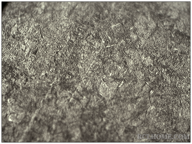

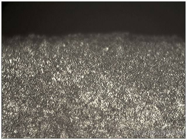

 楼主| 发表于 2013-4-6 16:42:28 | 显示全部楼层
没腐蚀,抛光后直接看
       这儿有两幅晶界氧化图片

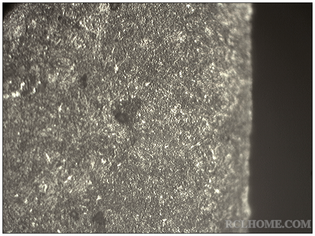

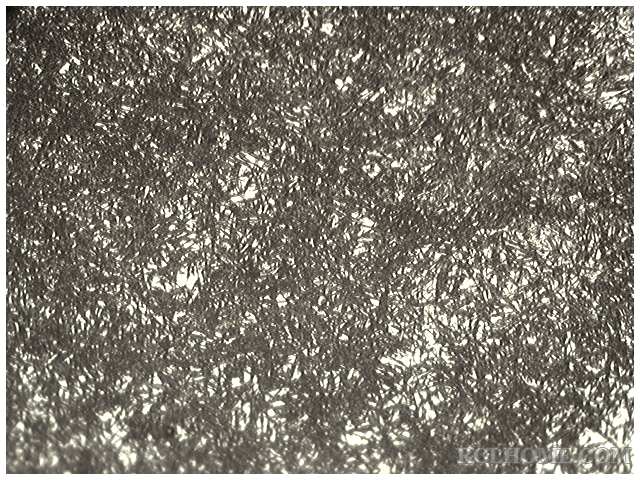

 楼主| 发表于 2013-4-6 16:56:04 | 显示全部楼层
      这两天将一个齿坯未正火而直接采用Ф150棒料锯切后,用来调试齿轮刀具的齿轮随产品渗碳淬火后的金相组织,材料和渗碳淬火工艺与主题产品完全一样

渗碳部分,针状马氏体,心部是板条马氏体加铁素体,都是回火状态的。
只是技术要求心部到达48,我个人认为有点高。
