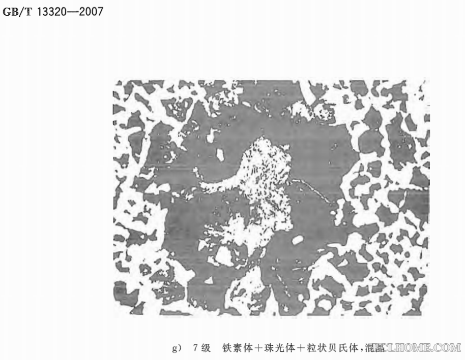

 楼主| 发表于 2013-4-6 07:45:13 | 显示全部楼层
发表于 2013-4-6 08:56:01 | 显示全部楼层
wqjtyx2012 发表于 2013-4-6 07:45
成分偏析 +混晶 如图所示
碳或锰元素带状偏析引起的异常晶粒长大。
大晶粒处碳元素含量过高。

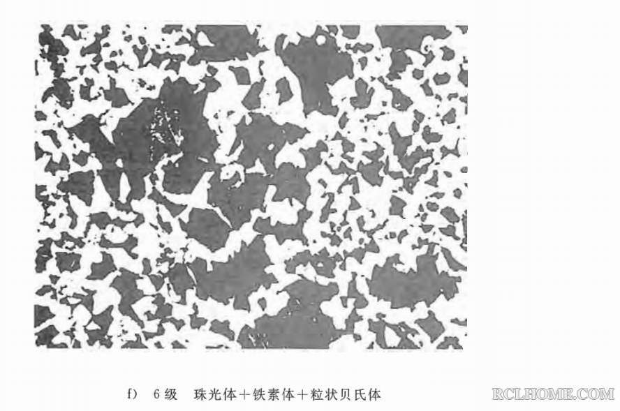

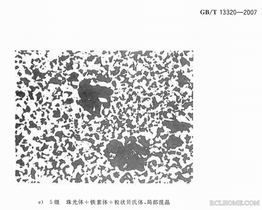

发表于 2013-4-6 10:35:20 | 显示全部楼层
成分偏析 +混晶 如图所示
看看这样典型的混晶

 楼主| 发表于 2013-4-6 11:50:28 | 显示全部楼层
孤鸿踏雪 发表于 2013-4-6 10:35
看看这样典型的混晶
这份国标是 评定 正火组织的 个人感觉这标准有些问题

发表于 2013-4-6 16:33:20 | 显示全部楼层
       有什么问题?有哪些问题?不妨说来听听,大家共探讨一下
