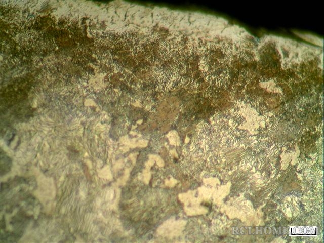

这就是随炉子样快的组织 ,大家看看这什么 500X

发表于 2013-4-6 18:51:30 | 显示全部楼层
珠光体加块状铁素体
典型的平衡组织:P+块状F+少量断续的网状Cem。根本就没有淬上火

你那个图片不是表层组织吧?
发表于 2013-4-6 20:14:43 | 显示全部楼层
沧海一声笑 发表于 2013-4-6 18:51
珠光体加块状铁素体
再加部分托氏体组织。需要重新正火处理一下,再重新渗碳淬火。

 楼主| 发表于 2013-4-7 09:28:45 | 显示全部楼层
草原的风 发表于 2013-4-6 19:35
你那个图片不是表层组织吧?
这是最表层的组织

发表于 2013-4-7 09:52:04 | 显示全部楼层
发表于 2013-4-7 09:55:05 | 显示全部楼层
wqjtyx2012 发表于 2013-4-7 09:32
没淬上火的原因是?  就算不渗碳 这个材料也应该是可以淬火的吧
高温下脱碳严重甚至低于材料初始含碳量,再油淬,所以没淬上火。
发表于 2013-4-7 11:50:24 | 显示全部楼层
wqjtyx2012 发表于 2013-4-7 09:28
这是最表层的组织
有脱碳层!
发表于 2013-4-7 12:09:24 | 显示全部楼层
沧海一声笑 发表于 2013-4-7 11:50
有脱碳层!
看了一下,不同部位的金相图片。没有发现有淬火的迹象。完全是平衡状态下的组织。

发表于 2013-4-7 12:25:55 | 显示全部楼层
这是最表层的组织
表面已经全脱碳了
发表于 2013-4-7 13:44:25 | 显示全部楼层
这是最表层的组织
从表面的白色的脱碳层来看,表面脱碳了,而且紧挨着脱碳层的是珠光体组织,说明根本就没有淬火!!!否则即使淬透性再差也应该有一定的淬火组织存在。
发表于 2013-4-7 14:03:29 | 显示全部楼层
草原的风 发表于 2013-4-7 13:44
从表面的白色的脱碳层来看,表面脱碳了,而且紧挨着脱碳层的是珠光体组织,说明根本就没有淬火!!!否则 ...
王老师,我也觉得中间黑漆漆的部分是淬火组织。

发表于 2013-4-7 20:03:16 | 显示全部楼层
紫丁香 发表于 2013-4-7 12:25
表面已经全脱碳了
表面脱碳不足0.1。
发表于 2013-4-7 20:05:12 | 显示全部楼层
wqjtyx2012 发表于 2013-4-7 14:26
我也很纳闷 看组织是没有淬火 可是他们讲淬火过了 所以我有点想不通了
只能相信自己的眼睛;
别人的话靠的住吗。
