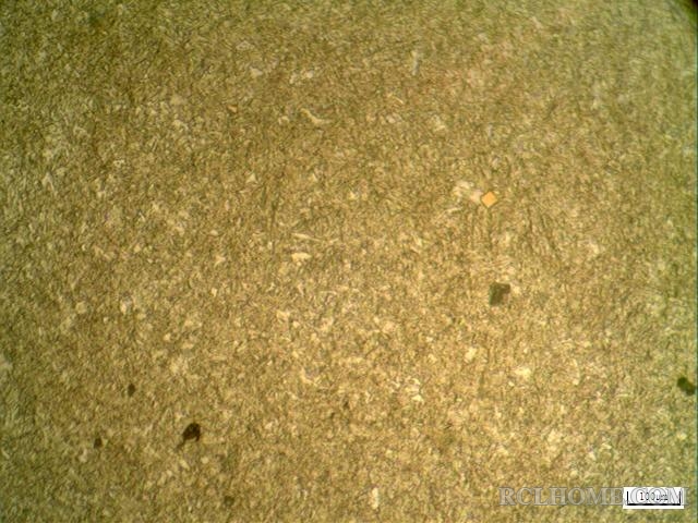

 楼主| 发表于 2013-4-7 14:41:48 | 显示全部楼层
吉祥如意 发表于 2013-4-6 22:16
王老师说得对。配制讲究添加的顺序。否则要出事。
如法炮制了一份 腐蚀渗碳淬火试块后 组织如图 没看到 晶粒度噻
发表于 2013-4-7 14:57:02 | 显示全部楼层
已经在显示晶界了。继续试验。

 楼主| 发表于 2013-4-7 15:24:23 | 显示全部楼层
吉祥如意 发表于 2013-4-7 14:57
已经在显示晶界了。继续试验。
加点氧化剂 AgNO3能不能好点呢?
发表于 2013-4-7 15:26:02 | 显示全部楼层
wqjtyx2012 发表于 2013-4-7 15:24
加点氧化剂 AgNO3能不能好点呢?
暂时不要。反复抛光--腐蚀。试试。
发表于 2013-4-10 15:50:18 | 显示全部楼层
说明了另外一个问题。此方对显示淬火组织有奇效。
