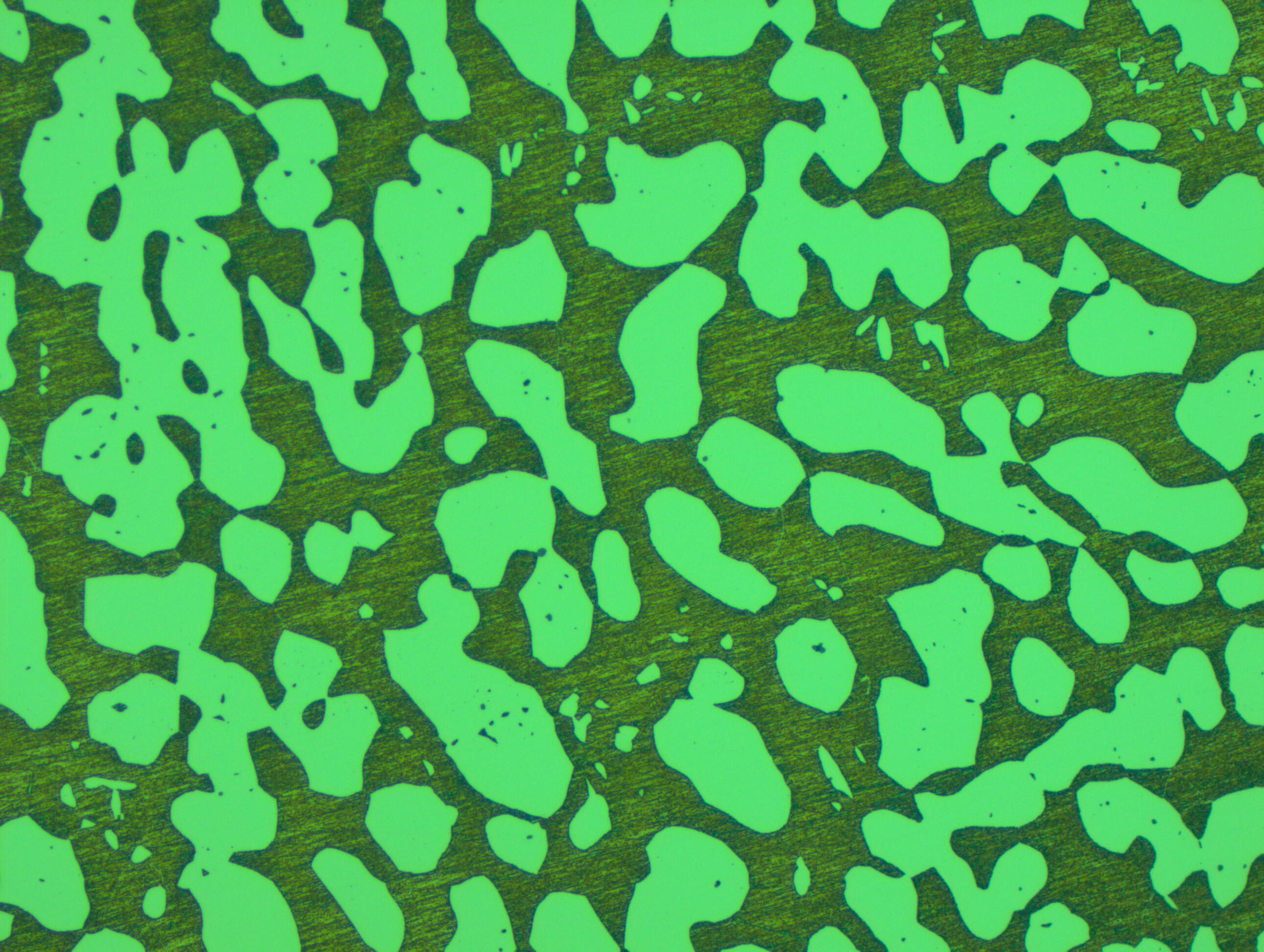

发表于 2012-12-10 13:15:35 | 显示全部楼层 |阅读模式
一种双相不锈钢经固溶处理后的金相图片,放大200倍,碱液电解抛光。

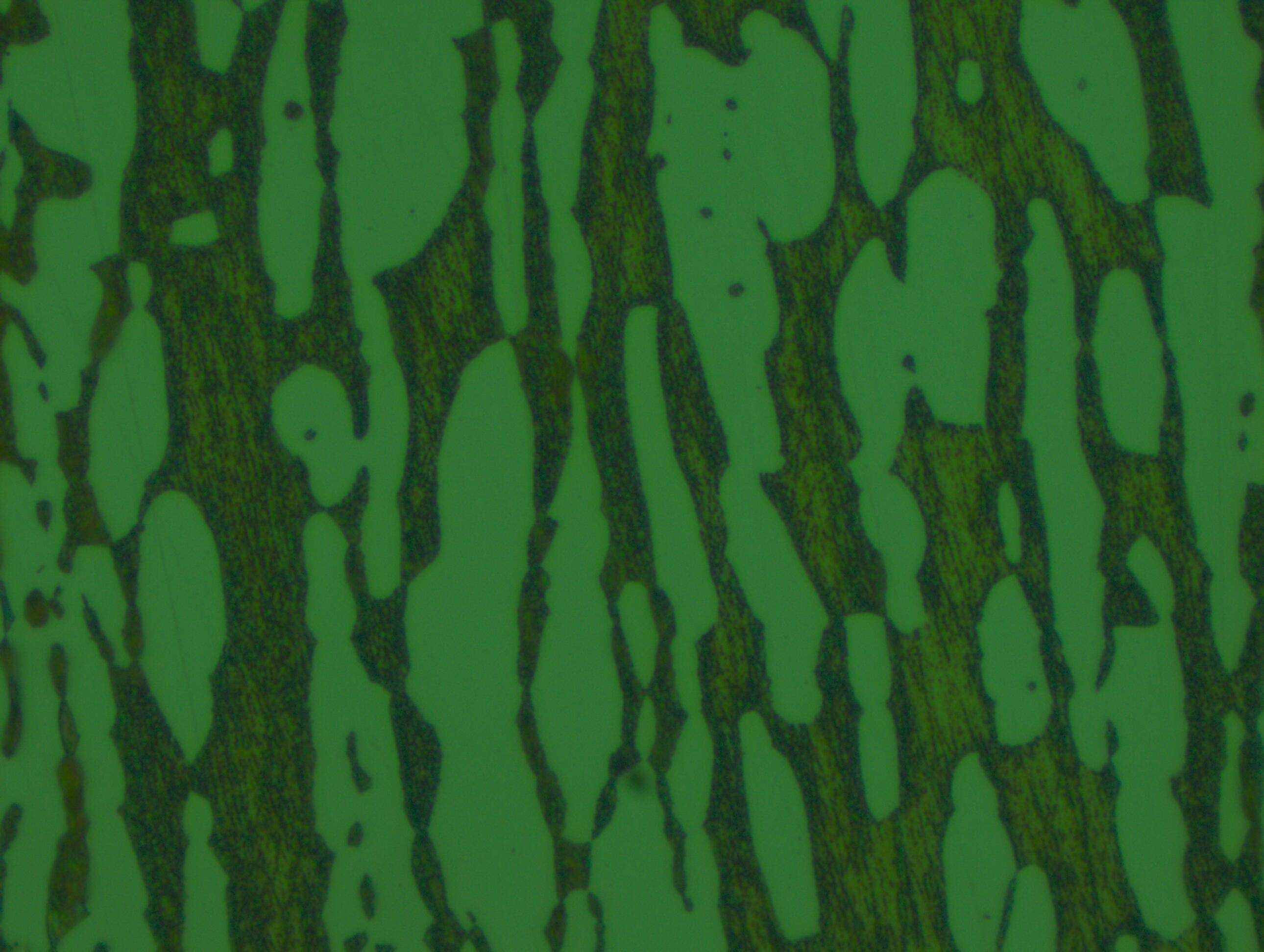

 楼主| 发表于 2012-12-12 13:56:48 | 显示全部楼层
双相不锈钢板1000倍下组织形貌

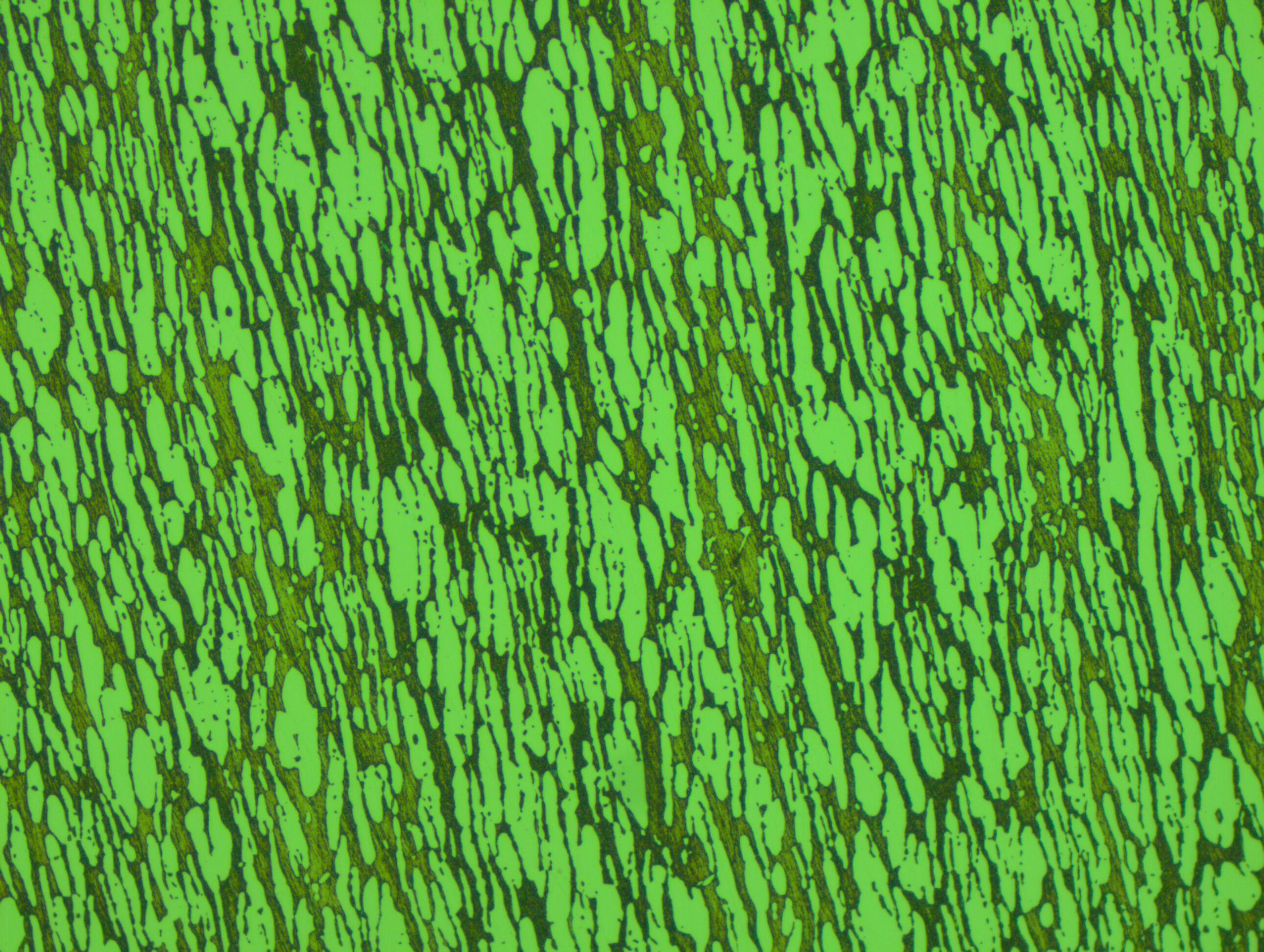

 楼主| 发表于 2012-12-12 13:56:27 | 显示全部楼层
双相不锈钢板1000倍下组织形貌

 楼主| 发表于 2012-12-12 13:50:55 | 显示全部楼层
一种双相不锈钢(板材)固溶处理后的组织形貌(电解腐蚀),

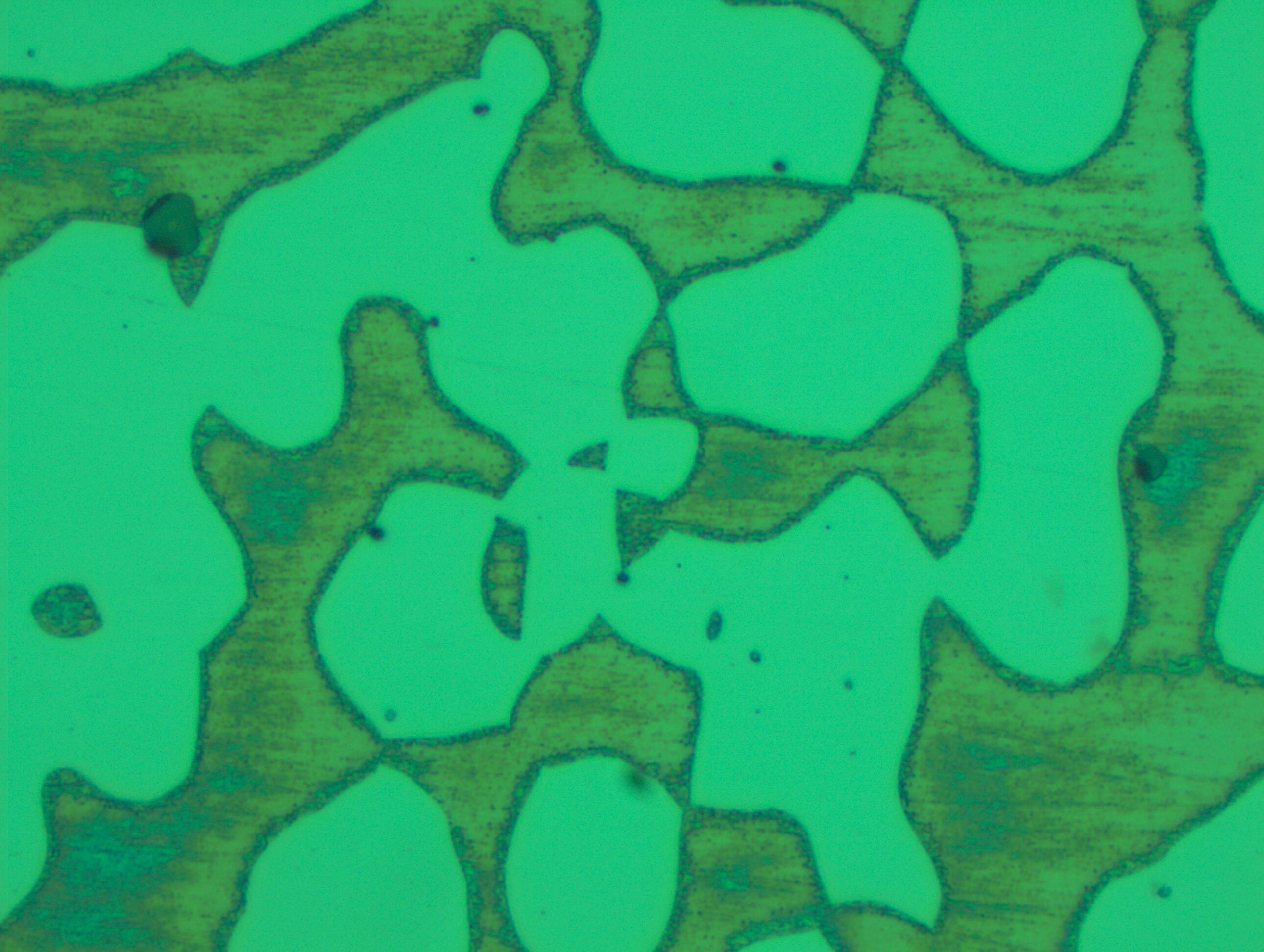

 楼主| 发表于 2012-12-12 13:39:27 | 显示全部楼层
这种双相不锈钢放大1000倍下的组织形貌。碱液电解腐蚀

 楼主| 发表于 2012-12-11 14:16:45 | 显示全部楼层
碱液电解法:将试样浸入10%氢氧化钠溶液,连接导线,接通直流稳压稳流电源,在10V电压下进行碱液电解。结果就出来了。

发表于 2012-12-10 16:51:50 来自手机 | 显示全部楼层
所以因为 发表于 2012-12-10 13:30
热处理质量管理的“处女”篇,版主应该奖励!
张工有空讲解一下!
祝贺首张金相图片上传。50%+50%的比例?
发表于 2012-12-10 14:05:56 | 显示全部楼层
请教张工,能否介绍一下这个碱液电解抛光方法,我们现在对不锈钢都是三氯化铁溶液腐蚀,得不到如此好的效果。
发表于 2012-12-10 13:30:56 | 显示全部楼层
张工有空讲解一下!
