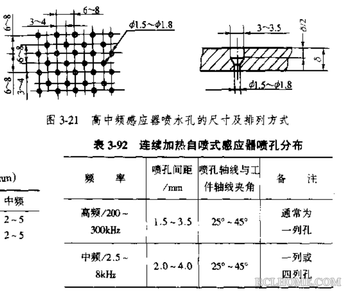

感应淬火喷水圈上的小孔及分布
发表于 2013-4-7 15:48:50 | 显示全部楼层 |阅读模式
喷水圈小孔直径及分布状态

 楼主| 发表于 2013-4-7 16:15:21 | 显示全部楼层
发表于 2013-4-7 16:17:59 | 显示全部楼层
孤鸿踏雪 发表于 2013-4-7 16:15
附件右上角有示意
是有。我的眼也跟着花了,没看见。

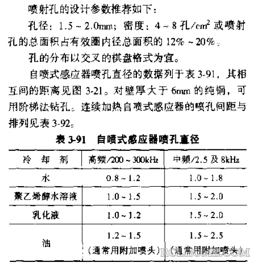

发表于 2013-4-8 11:35:36 | 显示全部楼层
不同的淬火介质,其喷水孔的直径不一样,根据淬火介质的浓度而定。
龟山淬火 + 20
 楼主| 发表于 2013-4-8 14:43:11 | 显示全部楼层
      你说的这种情况,可否提供一个依据?
