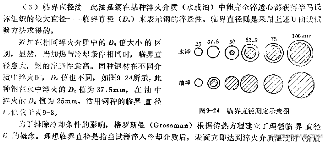

代朋友问下:50Mn极限调质层深度大约是多少?或者40Mn,45Mn之类的碳锰钢。谢谢!
发表于 2013-4-8 14:59:54 | 显示全部楼层
      “极限调质层深度”如何定义和界定?
     同一材料、不同直径的棒料在相同条件下淬火,其有效淬硬层深度是不同的。
发表于 2013-4-8 15:05:03 | 显示全部楼层
看看这个(附件)
