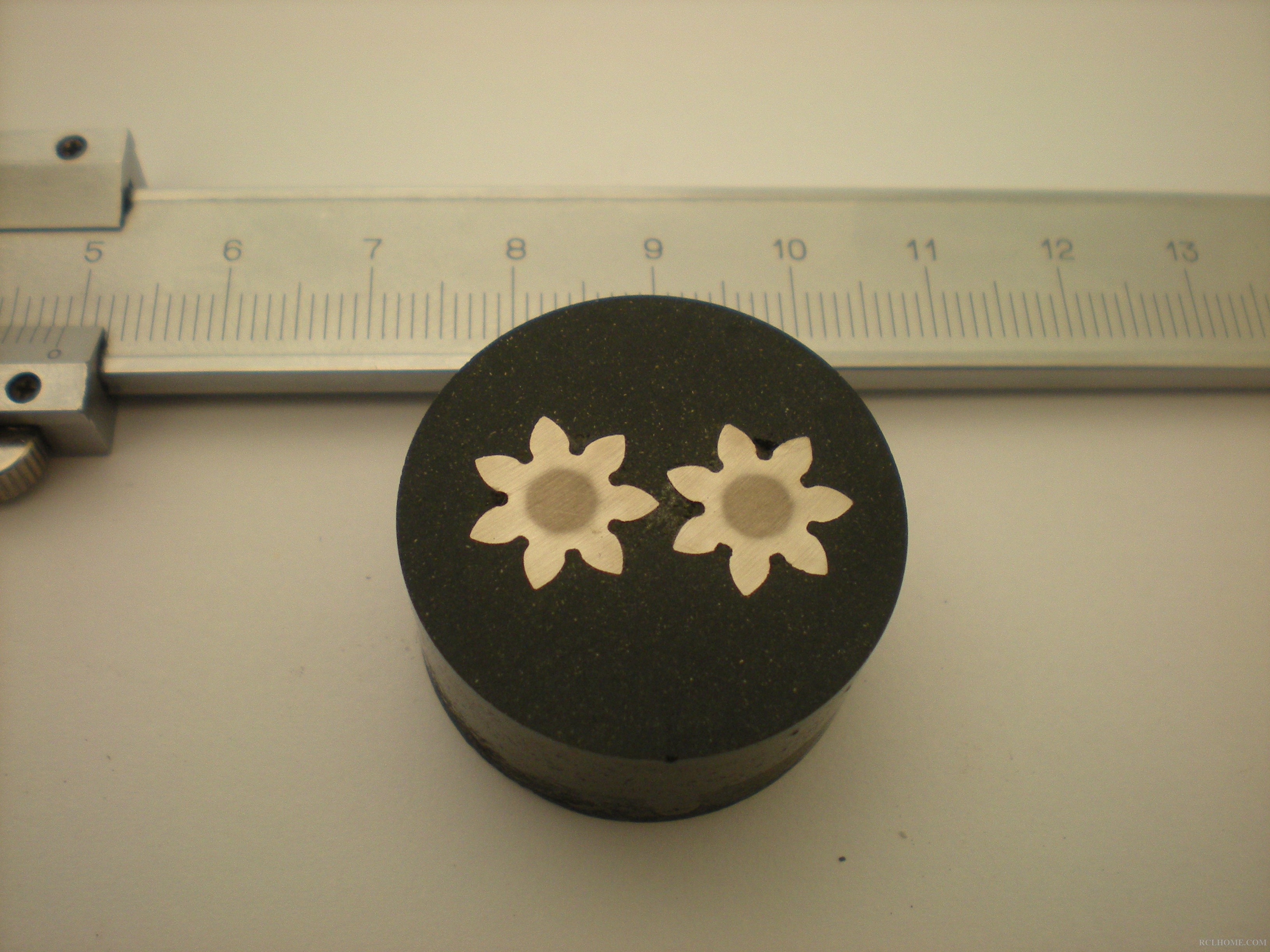

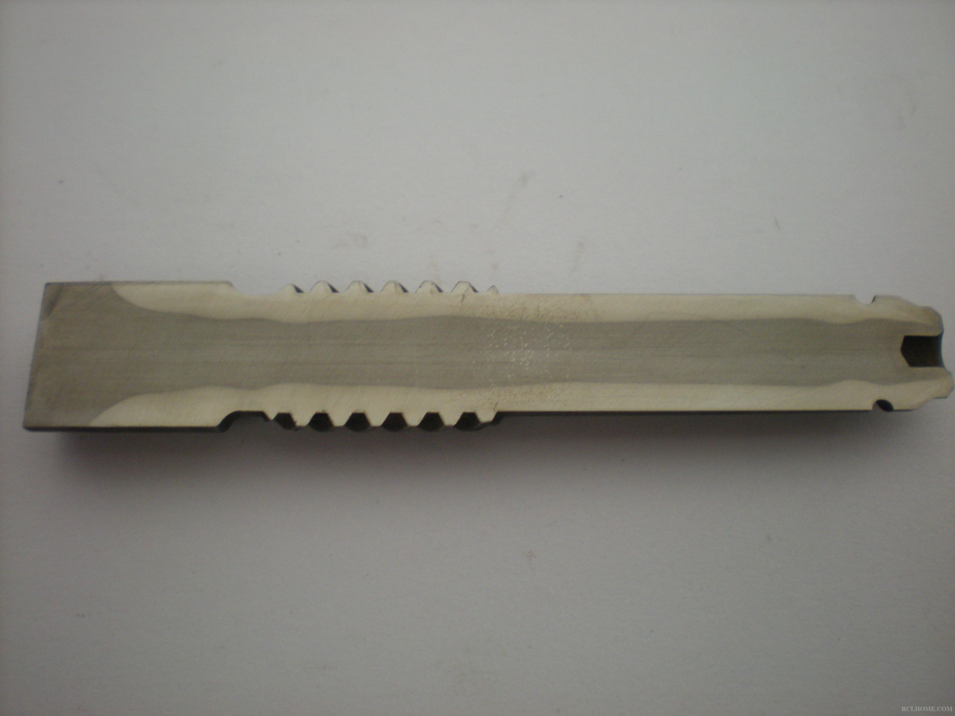

发表于 2013-4-11 16:23:26 | 显示全部楼层
图上是我司电机轴感应淬火的照片
图中白色部分为淬硬层  发表于 2013-4-11 21:19
参与人数 1金钱 +40 收起 理由
龟山淬火 + 40
发表于 2013-4-11 19:27:51 | 显示全部楼层
zhouchuny_china 发表于 2013-4-11 16:23
图上是我司电机轴感应淬火的照片
轴杆的端部没淬透,那是绝活。

 楼主| 发表于 2013-4-11 21:01:27 | 显示全部楼层
图上是我司电机轴感应淬火的照片
感应淬火前也氮化了吗?

发表于 2013-4-12 16:05:26 | 显示全部楼层
图上是我司电机轴感应淬火的照片
什么材料?轮齿模数?
龟山淬火 + 20
发表于 2013-4-12 16:43:29 | 显示全部楼层
扬工,那个轴的材料一般是40Cr,由于直径都小于35,对于感应淬火模数一般不重要。

发表于 2013-4-12 17:22:56 | 显示全部楼层
图上是我司电机轴感应淬火的照片
       这个镶嵌试样是以什么型号的镶嵌设备搞出来的?
发表于 2013-4-12 17:25:42 | 显示全部楼层
龟山淬火 发表于 2013-4-12 16:43
扬工,那个轴的材料一般是40Cr,由于直径都小于35,对于感应淬火模数一般不重要。 ...
     那芯部未淬硬的部分已经很少,这样的轴好用吗?
发表于 2013-4-12 18:57:39 | 显示全部楼层
孤鸿踏雪 发表于 2013-4-12 17:25
    那芯部未淬硬的部分已经 ...
我和他不是一个公司的,电机轴都差不多

发表于 2013-4-12 19:04:21 | 显示全部楼层
镶嵌机多来自山东,主要以镶嵌直径为购买标准,有的带制冷的
