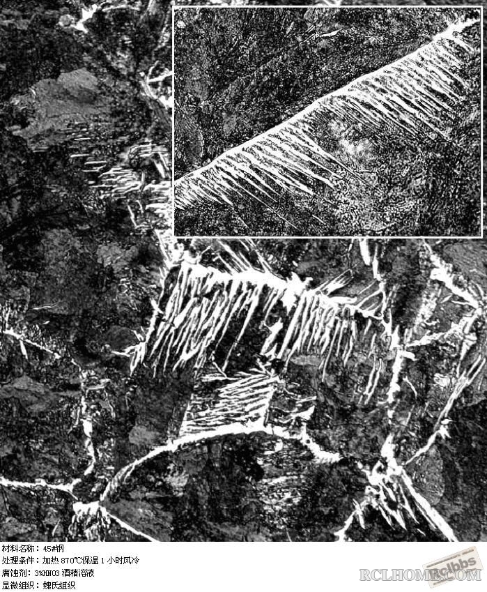

发表于 2013-4-22 14:12:08 | 显示全部楼层

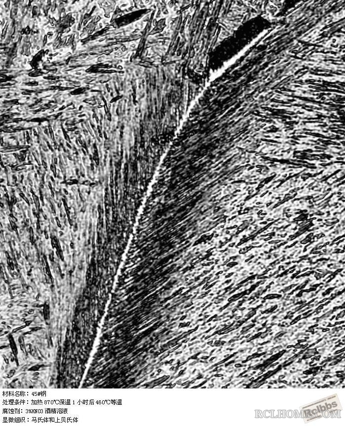

发表于 2013-4-22 14:39:21 | 显示全部楼层
upposition 发表于 2013-4-22 14:12
第二张能说明一下吗?谢谢!
那个是马氏体,那个是贝氏体?
黑色的的是贝氏体?其余的是马氏体? ...
可以这样理解。

发表于 2013-4-22 14:53:34 | 显示全部楼层
吉祥如意 发表于 2013-4-22 14:39
可以这样理解。
这个马氏体怎么就和以往看到的竹叶状不一样?
怎么还有那么多白色的?
发表于 2013-4-22 14:55:18 | 显示全部楼层
怎么还有那么多白色的?
1.有意制作;
2.属于中碳马氏体;
3.淬火态。

发表于 2013-4-22 14:58:09 | 显示全部楼层
吉祥如意 发表于 2013-4-22 14:55
1.有意制作;
2.属于中碳马氏体;
3.淬火态。
有意制作是指腐蚀液用的不同造成的?
其它情况下,看出来的不同?
发表于 2013-4-22 15:29:56 | 显示全部楼层
第二张能说明一下吗?谢谢!
那个是马氏体,那个是贝氏体?
  贝氏体(B)—原系外来语(Bainite)译名,因这种组织的发现人E.C.Pain而得名,台湾文献译为变韧铁。贝氏体乃是铁素体(F)和渗碳体(Fe3C)或过饱和的α固溶体与碳化物(Cm)的机械混合物,其组织形态,性能和形成过程均不同于珠光体,它的Fe3C分布在呈羽毛状或呈针状的铁素体(F)中。贝氏体由于形成条件不同而具有多种形态:如上贝氏体(B上)为过冷奥氏体(A)在550~400℃温度区间等温所形成,在光学显微镜下观察,呈羽毛状。上贝氏体(B上)常沿奥氏体(A)晶界形核,向晶内发展。从电子显微照片上可以看到:在平行的铁素体(F)条间有短棒状或串珠状渗碳体(Fe3C)断续分布,其硬度为35~45HRC;下贝氏体(B下)是过冷奥氏体(A)于400~200℃温区所形成。在光学显微镜下呈黑暗色片状(针状或竹叶状),互成一定角度。电子显微观察及X射线结构分析得知:这种组织乃是由过饱和的α固溶体与其长轴成50~60°角度分布的碳化物质点形成的,其硬度为45~50HRC。贝氏体还有粒状、蝶状等结构形态。

发表于 2013-4-22 15:36:19 | 显示全部楼层
孤鸿踏雪 发表于 2013-4-22 15:29
  贝氏体(B)—原系外来语(Bainite)译名,因这种组织的发现人E.C.Pain而得名,台湾文献译为变韧铁 ...
用4%硝酸酒精溶液或维列尔试剂腐蚀,马氏体可染成黑色。
图中的是3%,看来是腐蚀不够深呀。我明白了,谢谢。
