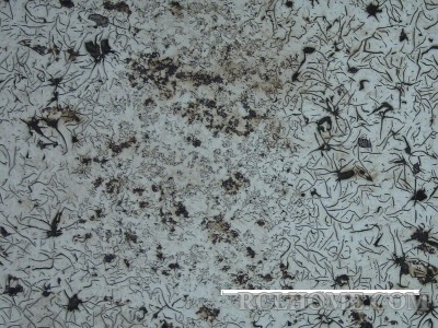

典型金相(图片)赏析-02

这个猜不出,看起来不象是黑色金属。
发表于 2013-4-13 19:35:46 | 显示全部楼层
有菊花状的吗?  发表于 2013-4-13 20:00
孤鸿踏雪 + 10 我也是这么猜的

灰口铸铁(HT150系列),铁素体型。有少量珠光体,这个倍数应该是100倍

为进口MTU发动机活塞环。

灰铸铁,做的一般。
存在石墨漂移现象。
